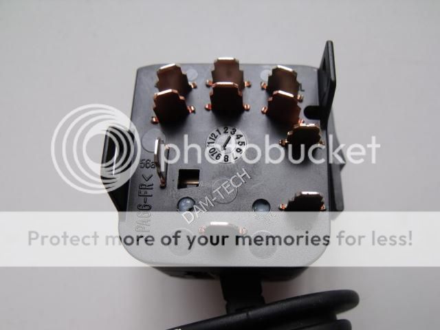

Gość among Opublikowano 1 Grudnia 2013 Udostępnij Opublikowano 1 Grudnia 2013 Witam. Dziś zablokowała mi się manetka kierunkowskazów. Dobrałem się więc do niej i od razu po demontażu mozna było usłyszeć, że coś w niej lata. Otworzyłem ją zajrzałem do środka i znalazłem w niej złamany biały plastik ze sprzężynką. Złożyłem spowrotem żeby mieć chociaż kierunkowskazy. Od tej chwili nie mam świateł mijania i drogowych. Palą się tylko postojowe czy uszkodzenie tej manetki może mieć związek z niedziałającymi światłami mijania?? Manetkę już zamowiłem ale nie wiem czy to rozwiąże problem. Dodam tylko, że sprawdziłem wszystkie bezpieczniki i kable. Wszystko gra.   Cytuj Odnośnik do komentarza https://forum.opel24.com/topic/64895-manetka-kierunkowskaz%C3%B3w-a-%C5%9Bwiat%C5%82a-mijaniadrogowe/ Udostępnij na innych stronach Więcej opcji udostępniania...

Gość Kacper Opublikowano 1 Grudnia 2013 Udostępnij Opublikowano 1 Grudnia 2013 Zobacz czy masz styki numerowane, 1 i 5 załącza światła mijania.   Cytuj Odnośnik do komentarza https://forum.opel24.com/topic/64895-manetka-kierunkowskaz%C3%B3w-a-%C5%9Bwiat%C5%82a-mijaniadrogowe/#findComment-511384 Udostępnij na innych stronach Więcej opcji udostępniania...
