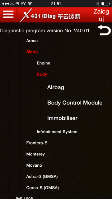

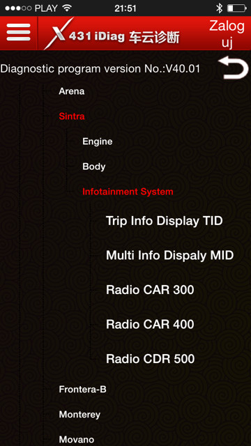

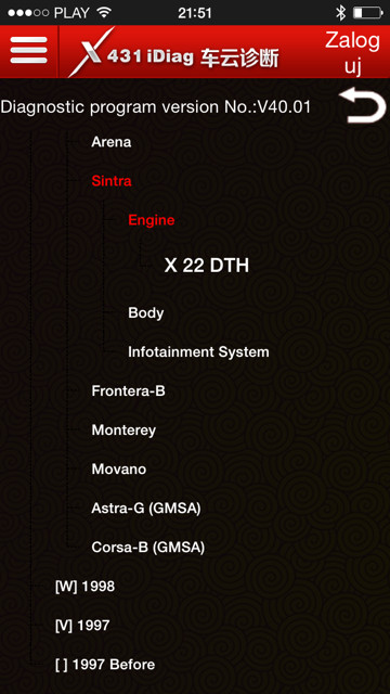

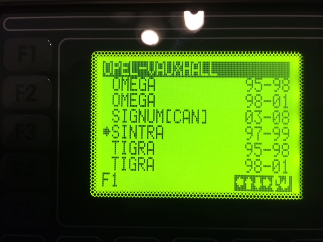

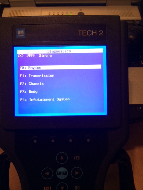

faraday Opublikowano 14 Kwietnia 2014 Udostępnij Opublikowano 14 Kwietnia 2014 (edytowane) Osobiście posiadam kilka narzędzi które ogarniają sintrę: Edytowane 14 Kwietnia 2014 przez faraday   Cytuj Odnośnik do komentarza https://forum.opel24.com/topic/67007-op-com-%C5%82%C4%85czy-si%C4%99-tylko-z-silnikiem-sintry-z-niczym-innym-mo%C5%BCe-wina-pin%C3%B3w/#findComment-533244 Udostępnij na innych stronach Więcej opcji udostępniania...
