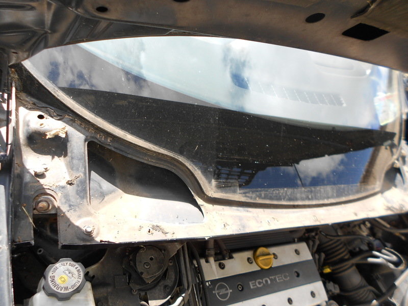

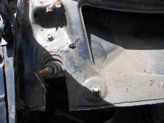

Wymianę rozrządu zaczynamy od zdemontowania wycieraczek i panelu podszybia.

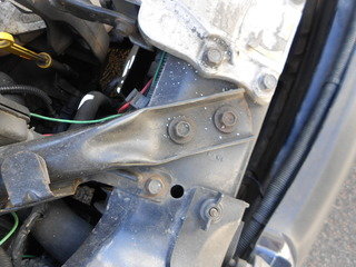

Demontujemy rurę usztywniającą

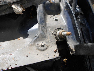

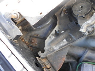

Odkręcamy widoczne śruby trzymające mechanizm wycieraczek

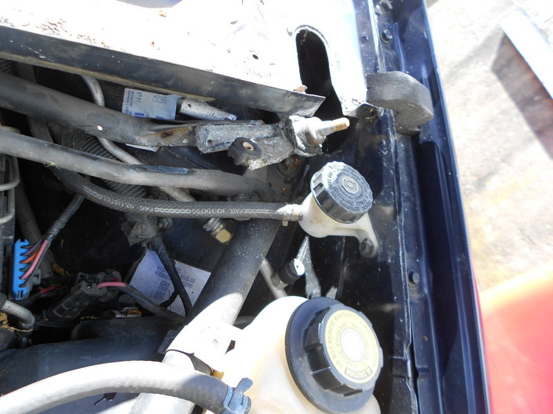

Trzeba też odkręcić zbiorniczek płyny sprzęgła aby nie blokował mechanizmu przy wyjmowaniu.
Kable które są na obudowie rozrządu wciągamy na górę na pokrywę

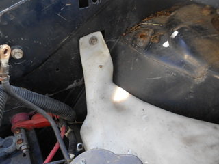

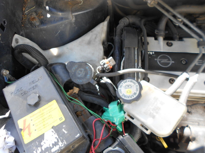

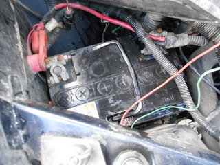

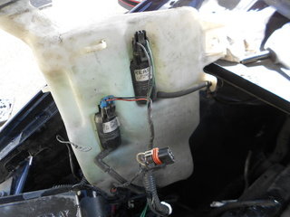

Następnie skrzynka bezpieczników do góry aby wymontować akumulator i zbiornik płynu do spryskiwaczy.
( u mnie jest tam dodatkowo widoczny zbiorniczek płynu hamulcowego ze względu że to wersja angielska)
Po wyjęciu zbiorniczka wyjmujemy akumulator i mamy już dostęp do paska osprzętu.

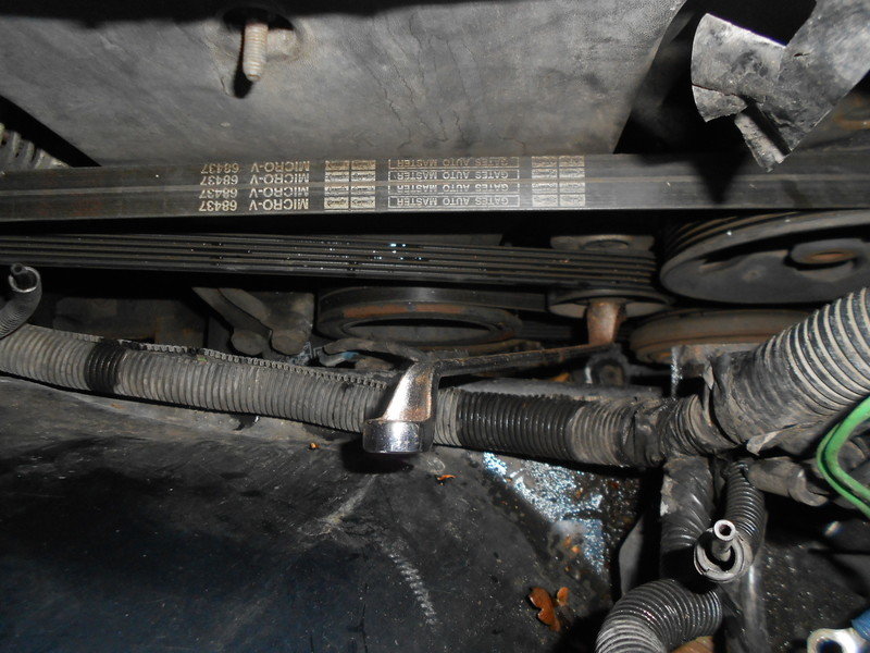

Luzujemy napinacz zakładając klucz na jego śrubę i pchamy w kierunku kabiny i zdejmujemy pasek osprzętu

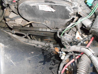

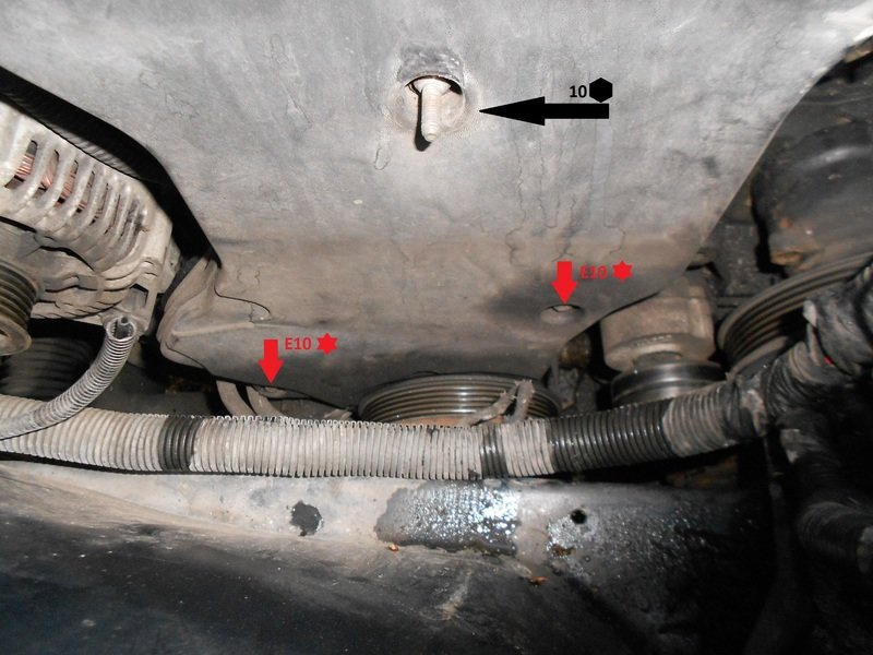

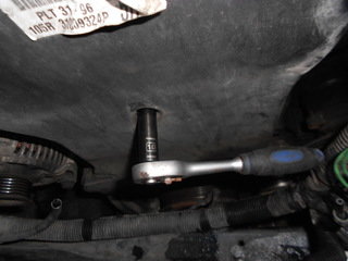

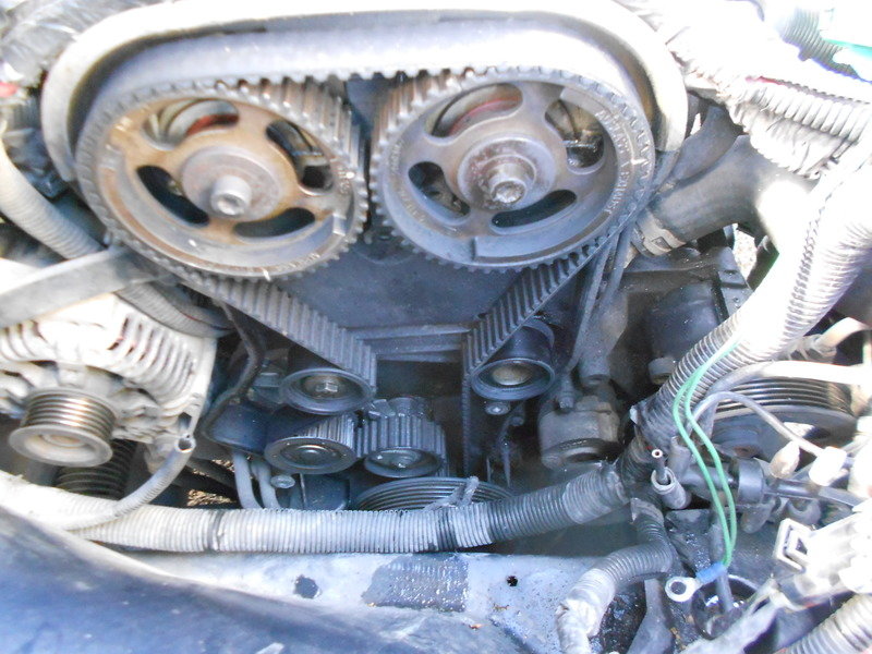

Potrzebna będzie teraz nasadka TORX E10 i głęboka nasadka 10 do odkręcenia osłony rozrządu

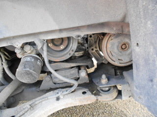

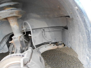

Podnosimy i zabezpieczamy autko, zdejmujemy koło i osłonę w nadkolu.

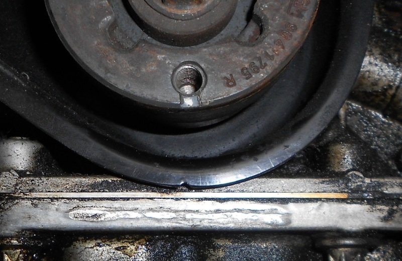

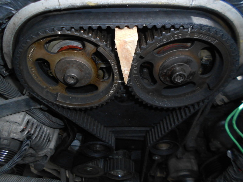

Odkręcamy kolo pasowe i ustawiamy na znaku.
Sprawdzamy czy górne kola są też na znakach, jeśli nie to kręcimy kołem wału o kolejne 360 stopni.

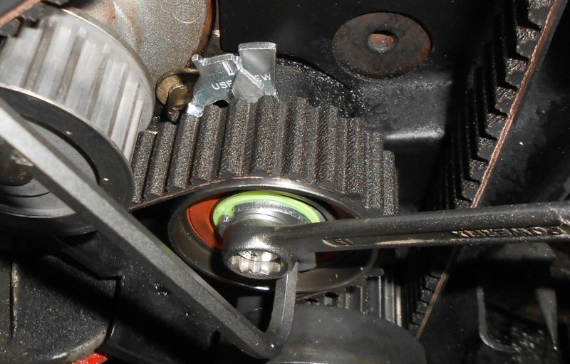

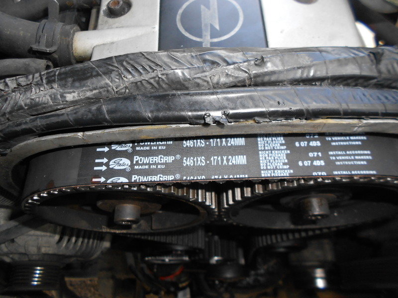

Blokujemy za pomocą blokady własnej konstrukcji, lub przeznaczoną do tego celu blokadą kół rozrządu.
Ja wybrałem opcje nr 1 :-D

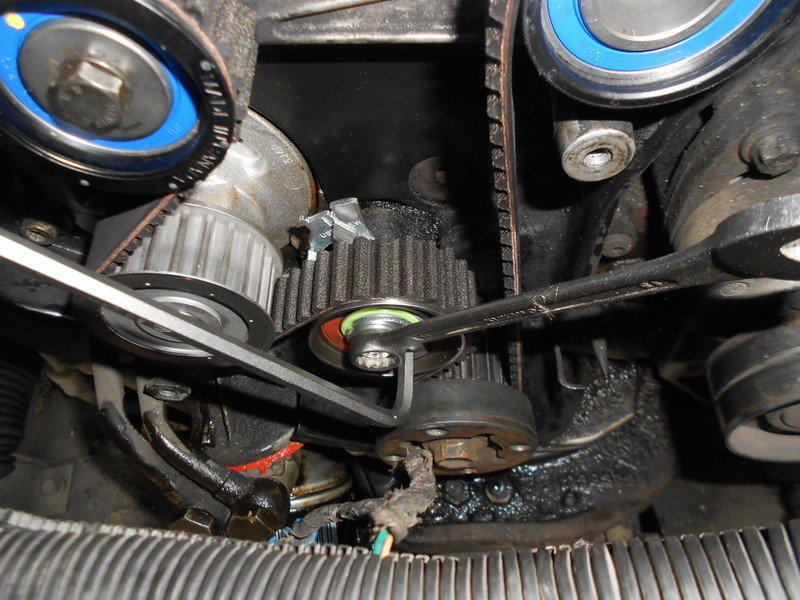

Luzujemy napinacz i zdejmujemy pasek. Po założeniu nowego paska w ten sam sposób napinamy.

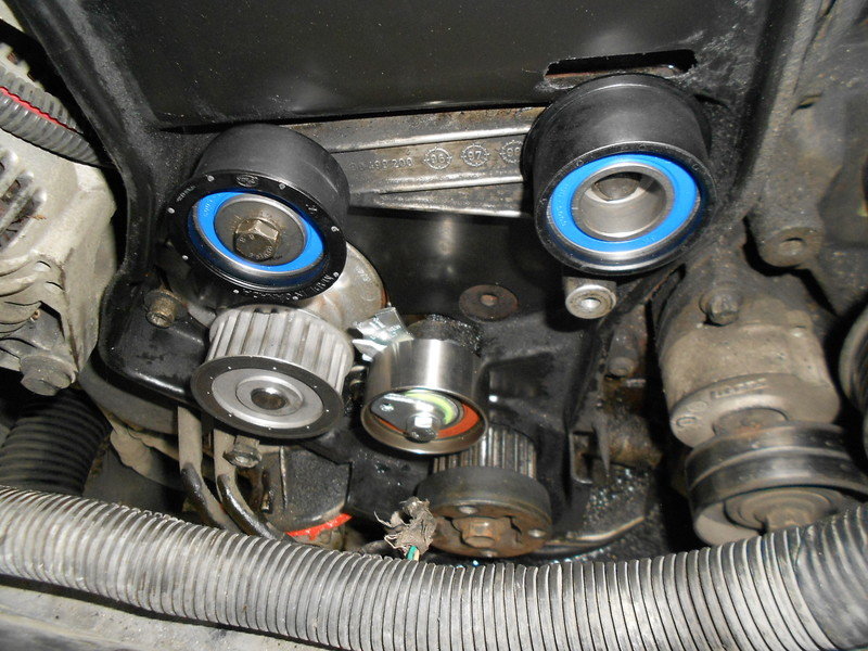

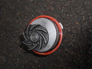

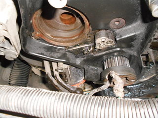

Demontujemy napinacz, rolki, pompę wody (imbus 6) wycieramy do sucha odtłuszczamy i montujemy.
Ja nową pompę wody delikatnie przesmarowałem silikonem.
Montujemy nowe elementy na swoje miejsce
Zwrócić należy uwagę na kierunek założenia paska - strzałki na pasku
Po założeniu paska ustawiamy napinacz i dokręcamy śrubę.
Na zakończenie obracamy powoli walem aby sprawdzić czy wszystko gra i składamy w odwrotnej kolejności.

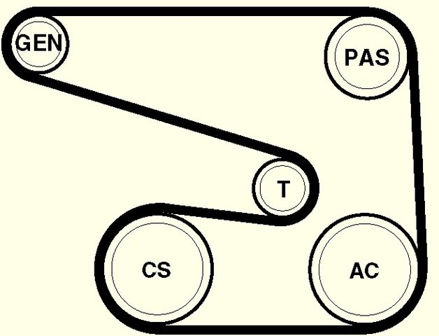

Jeszcze schemat paska osprzętu a by się nie zaplątać przy składaniu.
