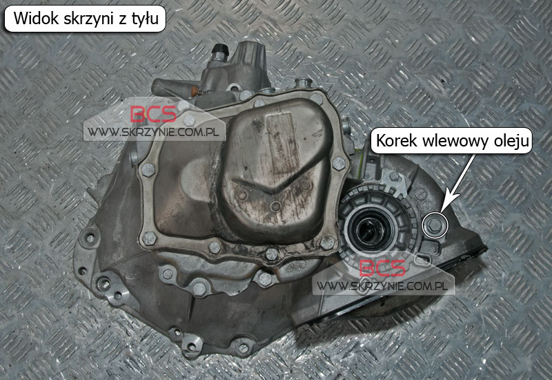

Gość Kacper Opublikowano 18 Października 2014 Udostępnij Opublikowano 18 Października 2014 Poziom oleju w skrzyni ? Odkręcasz korek kontrolny i sprawdzasz czy jest olej do dolnej krawędzi otworu. Zwykle po odkręceniu pocieknie delikatnie strużka oleju. Na fotce zaznaczony jest jako wlewowy http://www.skrzynie.com.pl/images/companies/6/zdjecia/opel/opel-f13-korki-1-a-800.jpg   Cytuj Odnośnik do komentarza https://forum.opel24.com/topic/69259-wyciek-p%C5%82ynu-chlodniczego/#findComment-557101 Udostępnij na innych stronach Więcej opcji udostępniania...
