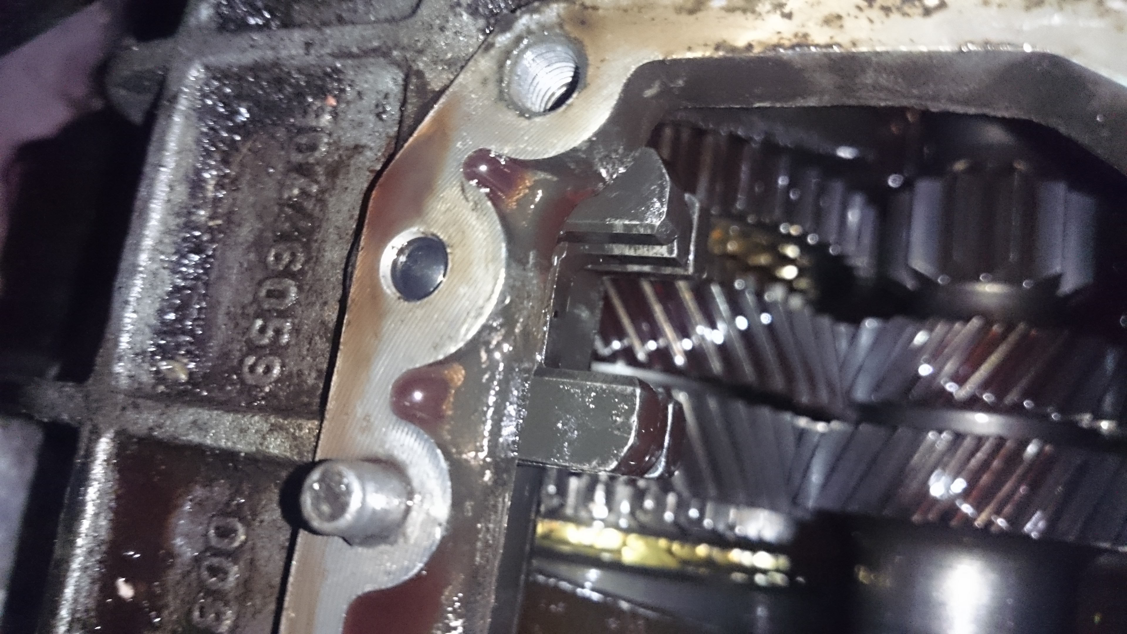

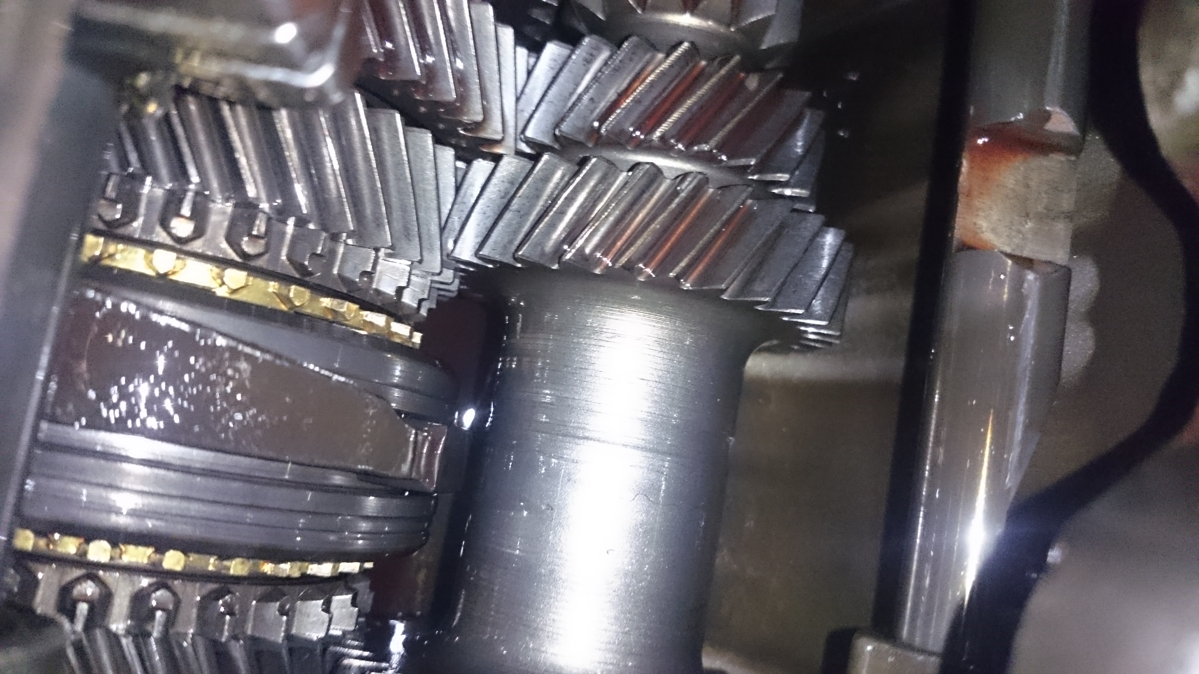

Gość Insomnia1990 Opublikowano 12 Czerwca 2015 Udostępnij Opublikowano 12 Czerwca 2015 (edytowane) Witam,koledzy mam wielki problem, niestety mój silnik padł w Tiggg, więc wpadł nowy wraz z skrzynią, niestety podczas prawdopodobnie transportu wybierak się skrzywił. Postanowiłem więc zamontować mój sprawny z wymontowanej skrzyni. Problem pojawił się gdy już mega uradowany odpaliłem auto...... Niestety na lewarku wszędzie jest lub albo zgrzyt z skrzyni, postanowiłem się tym pobawić w skutek czego całkiem zblokowałem lewarek, rozebrałem ponownie ale luz z lewarka nie znikł i nadal nie przenosi napędu na koła. Bardzo proszę o pomoc jak z tym sobie poradzić. Skrzynia to F15 Dodaje foto wnętrza skrzyni bo może ktoś będzie miał rozwiązanie na podstawie fot Dziękuję z góry za pomoc Edytowane 12 Czerwca 2015 przez Insomnia1990   Cytuj Odnośnik do komentarza https://forum.opel24.com/topic/72177-brak-bieg%C3%B3w-po-zmianie-wybieraka/ Udostępnij na innych stronach Więcej opcji udostępniania...

Gość Insomnia1990 Opublikowano 12 Czerwca 2015 Udostępnij Opublikowano 12 Czerwca 2015 no niestety jak wyżej napisałem wybierak był skrzywiony i nic nie wchodziło // dodam że dzień wcześniej było ok bo znajomy przed demontażem silnika autem wjechał do garażu. Najprawdopodobniej podczas transportu zgiąłem trzpień a prostowanie jest bez sensu skoro miałem drugi (tak przynajmniej uważałem że plug & paly i działa ale jak widać jest to bardziej skomplikowane) Szarpanie nic nie daje bo próbowałem Pytanie jak mają być ustawione jeszcze te 2 żeberka oznaczone nr 1 i 3 skoro 2 ma być spasowana z wybierakiem   Cytuj Odnośnik do komentarza https://forum.opel24.com/topic/72177-brak-bieg%C3%B3w-po-zmianie-wybieraka/#findComment-587363 Udostępnij na innych stronach Więcej opcji udostępniania...

Gość Insomnia1990 Opublikowano 12 Czerwca 2015 Udostępnij Opublikowano 12 Czerwca 2015 zapodam link, ale wydaje mi się że muszą być wszystkie w jednej linii jak teraz bo inaczej nie dało by się zmienić biegu. Pewności nie mam, biorę to na logikę skoro 2 jest w pozycji luz http://www29.zippyshare.com/v/R6YdPDtX/file.html   Cytuj Odnośnik do komentarza https://forum.opel24.com/topic/72177-brak-bieg%C3%B3w-po-zmianie-wybieraka/#findComment-587369 Udostępnij na innych stronach Więcej opcji udostępniania...
Gość mk5 Opublikowano 12 Czerwca 2015 Udostępnij Opublikowano 12 Czerwca 2015 Tu masz fotke http://autokacik.pl/showflat.php?Number=278941247   Cytuj Odnośnik do komentarza https://forum.opel24.com/topic/72177-brak-bieg%C3%B3w-po-zmianie-wybieraka/#findComment-587370 Udostępnij na innych stronach Więcej opcji udostępniania...
Gość Insomnia1990 Opublikowano 12 Czerwca 2015 Udostępnij Opublikowano 12 Czerwca 2015 Czyli wygląda, że logika dobrze podpowiada, zgrzebię jutro wszystko i napisze czy się udało   Cytuj Odnośnik do komentarza https://forum.opel24.com/topic/72177-brak-bieg%C3%B3w-po-zmianie-wybieraka/#findComment-587371 Udostępnij na innych stronach Więcej opcji udostępniania...
