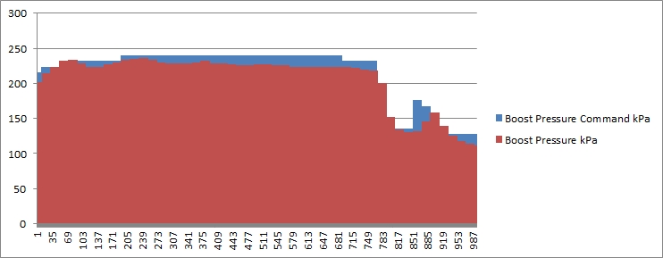

Więc tak, wymieniłem po raz kolejny zawór sterowania turbiną. Tym razem kupiłem najtańszy jaki był na allegro używany. Póki co jest OK. Jak znowu po kilku kilometrach się zepsuje to oddaje do speca, bo to nie będzie normalne. Dzięki wielkie dla grzes08 za wszelkie informację i szczere chęci pomocy. Jak ten zaworek mi nawali to wezmę od Ciebie ten co wysłałeś mi na maila. Tak wygląda teraz wykres na trzecim biegu od 1900 obrotów do końca:

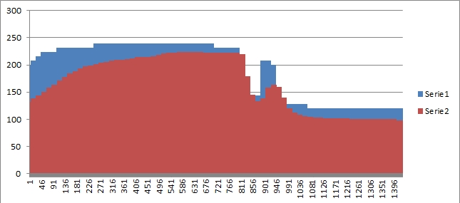

A tak wyglądał jak było źle:

Nie ma za co .. mam nadzieję, że teraz wszystko bedzie przez jakiś czas hulać .. wykres wyglada OK .. choc martwi mnie trochę, że zawartośc rzeczywista jest nieco ponizej wartości zadanej .. aleto są lekkie szczegóły. Na pewno hula lepiej niż hulał .. widac na wykresie dolnym jak cięzko się rozpedzał .. jak ciężko i długo rozło mu cisnienie. Powodzenia
