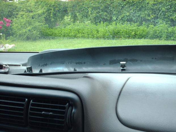

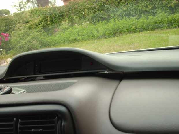

Gość majq1 Opublikowano 20 Czerwca 2012 Udostępnij Opublikowano 20 Czerwca 2012 Teraz trochę obrazkowo bo akurat wymieniałem żarówkę.   Cytuj Odnośnik do komentarza https://forum.opel24.com/topic/7481-demontaz-wyswietlacza-w-sintrze/page/2/#findComment-445655 Udostępnij na innych stronach Więcej opcji udostępniania...
Gość Maniek1986 Opublikowano 8 Sierpnia 2012 Udostępnij Opublikowano 8 Sierpnia 2012 a jaka tam jest żaróweczka? bo musze sie zabrac a chciałbym byc przygotowany   Cytuj Odnośnik do komentarza https://forum.opel24.com/topic/7481-demontaz-wyswietlacza-w-sintrze/page/2/#findComment-451572 Udostępnij na innych stronach Więcej opcji udostępniania...
Gość Kacper Opublikowano 8 Sierpnia 2012 Udostępnij Opublikowano 8 Sierpnia 2012 Żarówka 1,2W z cokołem   Cytuj Odnośnik do komentarza https://forum.opel24.com/topic/7481-demontaz-wyswietlacza-w-sintrze/page/2/#findComment-451588 Udostępnij na innych stronach Więcej opcji udostępniania...
Gość Maniek1986 Opublikowano 13 Sierpnia 2012 Udostępnij Opublikowano 13 Sierpnia 2012 (edytowane) smiem poprawic ze to 12V2W;) Edytowane 13 Sierpnia 2012 przez Maniek1986   Cytuj Odnośnik do komentarza https://forum.opel24.com/topic/7481-demontaz-wyswietlacza-w-sintrze/page/2/#findComment-452228 Udostępnij na innych stronach Więcej opcji udostępniania...
Gość Kacper Opublikowano 14 Sierpnia 2012 Udostępnij Opublikowano 14 Sierpnia 2012 Może być tak jak napisałeś, ja nie mogąc dostać takich żarówek z oprawką kupiłem bez (potem przerzuciłem do oprawek) znalazłem tylko o mocy 1,2W.   Cytuj Odnośnik do komentarza https://forum.opel24.com/topic/7481-demontaz-wyswietlacza-w-sintrze/page/2/#findComment-452372 Udostępnij na innych stronach Więcej opcji udostępniania...
Gość majq1 Opublikowano 15 Sierpnia 2012 Udostępnij Opublikowano 15 Sierpnia 2012 A ja wmontowałem te żarówki co zmieniałem na diody w panelu sterowania nawiewu Są mniejsze ale pasują i nie widać różnicy w podświetlaniu   Cytuj Odnośnik do komentarza https://forum.opel24.com/topic/7481-demontaz-wyswietlacza-w-sintrze/page/2/#findComment-452435 Udostępnij na innych stronach Więcej opcji udostępniania...
Gość Głos rozsądku Opublikowano 8 Listopada 2012 Udostępnij Opublikowano 8 Listopada 2012 Sie ma. Odgrzeję trochę temat. Czy wyświetlacz z wersji 3.0 pasuje do wersji 2.2 ? Pytam , ponieważ mój jest taki jak w Astrze I ( dzielony ) , a tu na zdjęciu z Sintry 3.0 jest cały - nie dzielony. Czy ma to jakieś znaczenie ? Czy są takie same ? Pozdrawiam Wojtek   Cytuj Odnośnik do komentarza https://forum.opel24.com/topic/7481-demontaz-wyswietlacza-w-sintrze/page/2/#findComment-462900 Udostępnij na innych stronach Więcej opcji udostępniania...
Gość Kacper Opublikowano 11 Listopada 2012 Udostępnij Opublikowano 11 Listopada 2012 Ten dzielony to TID a niedzielony to MID i nie są zamienne - wtyczki mają inne. Możesz założyć TIDa np z Astry, ale dodatkowo musisz zmienić czujnik temperatury zewnętrznej - inaczej będzie przekłamywać na wyświetlaczu o około 10st.   Cytuj Odnośnik do komentarza https://forum.opel24.com/topic/7481-demontaz-wyswietlacza-w-sintrze/page/2/#findComment-463242 Udostępnij na innych stronach Więcej opcji udostępniania...
Gość Głos rozsądku Opublikowano 11 Listopada 2012 Udostępnij Opublikowano 11 Listopada 2012 Dziękuję Kacper. Dopiero się uczę tego auta... Więc z czasem moje pytania będą mniej prozaiczne... Pozdrawiam Wojtek Cytuj Odnośnik do komentarza https://forum.opel24.com/topic/7481-demontaz-wyswietlacza-w-sintrze/page/2/#findComment-463245 Udostępnij na innych stronach Więcej opcji udostępniania...
