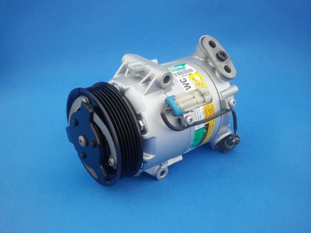

Gość jihn Opublikowano 26 Kwietnia 2016 Udostępnij Opublikowano 26 Kwietnia 2016 (edytowane) Koszt sprawnej sprężarki bezsprzęgłowej DELPHI WC to przedział cenowy około 700-800PLN, Ta aukcja dotyczy regeneracji sprzęgła..., a nie sprężarki. Kompletna wygląda tak: Po drugie zastanowiłbym się nad zmianą elektryka i zaczerpnął opinii innego:). Problem leży gdzieś indziej. Skoro fabrycznie była WJ i taka sama siedzi w aucie obecnie, to wątpie, że ktoś coś przerabiał... Jak chcesz sam sprawdzić na szybko to weź multimetr i wepnij się w przewód (kostkę), którym idzie napięcie (sygnał) do sprężarki i załącz klimatyzacje z panelu w aucie. Jak na kablu będzie jakieś napięcie (impuls) to znak że prąd jest i coś nie gra ze kompresorem lub kostką (krzywy lub luźny PIN w kostce). Jak prądu brak to znaczy, że coś z panelem lub bezpiecznikami nie tak lub może ktoś grzebał w ECU i ustawił, że w aucie klimatyzacja nie występuje... Ogólnie multum możliwości ale po kolei trzeba dojść do źródła problemu : SMILE : niż kupować nową sprężarkę. Sam też kiedyś walczyłem z klimatyzacją (raz działała raz nie) i żaden spec nie dał rady... na końcu okazało się, że w kostce gniazdo PINU miało za duży luz i raz kontaktowało a raz nie i wystarczyło śrubokrętem docisnąć i problem się rozwiązał. Edytowane 26 Kwietnia 2016 przez jihn   Cytuj Odnośnik do komentarza https://forum.opel24.com/topic/76079-astra-17-cdti-niew%C5%82a%C5%9Bciwa-spr%C4%99%C5%BCarka-klimatyzacji/#findComment-633356 Udostępnij na innych stronach Więcej opcji udostępniania...
