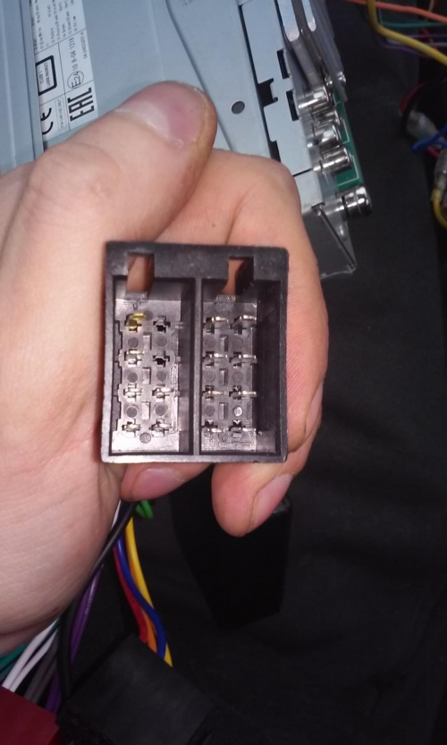

Gość strusiu007 Opublikowano 6 Listopada 2016 Udostępnij Opublikowano 6 Listopada 2016 ogarnąłem temat. Komputer aktywowany, sterowanie rolkami z kierownicy komputerem też działa. Teraz mam kolejny problem. Wywaliłem z auta fabryczne CD30 i wrzuciłem Apline CE-181RR. Kupiłem przelotkę z kostki i do tego adapter >> http://www.tme.eu/pl/details/opel-alp/adaptery-do-sterowania-z-kierownicy/4carmedia/. Wszystko podłączyłem i lipa. Sterownie nie śmiga. Dodam, że na fabrycznym radiu wszystko hula, aż miło. Co to może być ? Domyślam się, że problem może leżeć po stronie którejś wtyczki... 1 wyjście z przejsciowki opel na ISO 2 wejśćie do kontrolera 3. wyjście z kontrolera   Cytuj Odnośnik do komentarza https://forum.opel24.com/topic/77776-przyciski-sterowania-na-kierownicy-brak-reakcji/page/2/#findComment-652287 Udostępnij na innych stronach Więcej opcji udostępniania...
Gość Kacper Opublikowano 6 Listopada 2016 Udostępnij Opublikowano 6 Listopada 2016 Nie czytałeś w specyfikacji adaptera że tylko do roczników 2004 ? Czyli do Opli bez CAN.   Cytuj Odnośnik do komentarza https://forum.opel24.com/topic/77776-przyciski-sterowania-na-kierownicy-brak-reakcji/page/2/#findComment-652289 Udostępnij na innych stronach Więcej opcji udostępniania...
