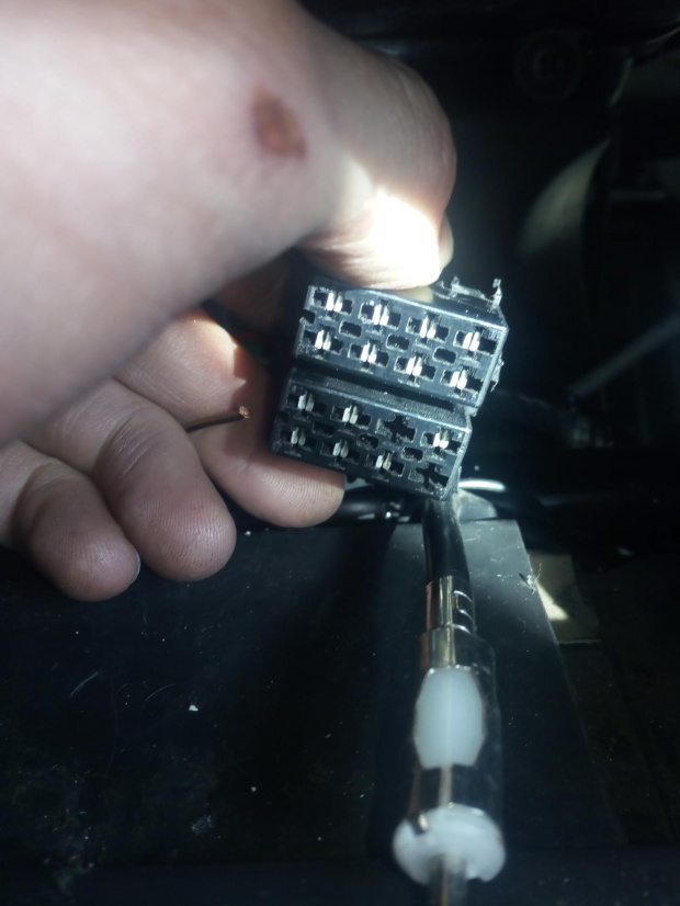

Gość Petrus96 Opublikowano 5 Marca 2018 Udostępnij Opublikowano 5 Marca 2018 Radio i Bezpiecznik OK Tak wygląda kostka wychodząca z auta Dodam że nie ma żółtego kabla "Po stacyjce +12V"   Cytuj Odnośnik do komentarza https://forum.opel24.com/topic/83188-jaka-przej%C5%9Bci%C3%B3wka-do-tego-radia/#findComment-688109 Udostępnij na innych stronach Więcej opcji udostępniania...
Gość Kacper Opublikowano 5 Marca 2018 Udostępnij Opublikowano 5 Marca 2018 Ja widzę że masz   Cytuj Odnośnik do komentarza https://forum.opel24.com/topic/83188-jaka-przej%C5%9Bci%C3%B3wka-do-tego-radia/#findComment-688114 Udostępnij na innych stronach Więcej opcji udostępniania...
Gość Petrus96 Opublikowano 5 Marca 2018 Udostępnij Opublikowano 5 Marca 2018 Aaa rozumiem czyli plus po stacyjce muszę dać w otwór wyżej, tylko teraz jak wypiąć tego pina, czuję że będzie problem   Cytuj Odnośnik do komentarza https://forum.opel24.com/topic/83188-jaka-przej%C5%9Bci%C3%B3wka-do-tego-radia/#findComment-688115 Udostępnij na innych stronach Więcej opcji udostępniania...
Gość Kacper Opublikowano 5 Marca 2018 Udostępnij Opublikowano 5 Marca 2018 wsuwki zostają tak jak są. źle patrzysz na kostkę. Zobacz po której stronie masz zapinki kostki. Sprawdź kontrolką/ miernikiem /żaróweczką czy masz napięcia w wtyczce. Możesz nie mieć plusa po zapłonie i dlatego radio nie startuje.   Cytuj Odnośnik do komentarza https://forum.opel24.com/topic/83188-jaka-przej%C5%9Bci%C3%B3wka-do-tego-radia/#findComment-688116 Udostępnij na innych stronach Więcej opcji udostępniania...
Gość Petrus96 Opublikowano 11 Marca 2018 Udostępnij Opublikowano 11 Marca 2018 Brak napięcia ewidentnie żadne radio nie odpala, jest jakiś schemat którędy idą te wszystkie kable do radia i jak się do tego dostać? Opel Corsa B 1996r. Jest jakiś bezpiecznik w aucie odpowiadający za pracę radia?   Cytuj Odnośnik do komentarza https://forum.opel24.com/topic/83188-jaka-przej%C5%9Bci%C3%B3wka-do-tego-radia/#findComment-688549 Udostępnij na innych stronach Więcej opcji udostępniania...
