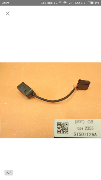

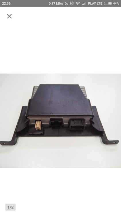

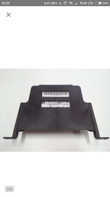

Kupiłem moduł z demontażu z Insignii. Numer modułu 13342398 UPH High (razem z ramką).   Kupiłem również mikrofon 13242355.
Proszę o rozpisanie co jest jeszcze potrzebne, mam na myśli czy jakieś specjalne wiązki kabli łączące moduł z radiem, przewód przedłużający mikrofon do radia?. Starałem się sprawdzić czy może mam mikrofon bądź wiązke, ale niestety nie udało mi się na razie zdjąć lampki w podsufitce.
Zdjąłem panel radia oraz wyjąłem całe "pudło", ale po oglądnięciu nie widzę, gdzie bym mógł ten moduł wsadzić.
