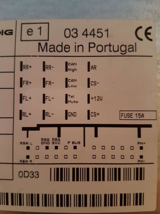

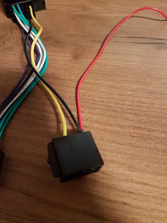

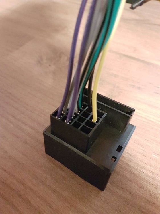

Witam, mam takie pytanko, postanowiłem wymienić niefabryczne radio na Pioneer, zakupiłem radio, separator antenowy i kostkę. W kostce wszystko podpiąłem według fabrycznego radia tylko mam pewien problem, gdzie podłączyć czerwony kabel? Chce aby radio chodziło tylko przy włączonym zapłonie i jednocześnie pamiętało ustawienia. Gdy podłącze czerwony do żółtego to chodzi nawet bez kluczyka. I drugie pytanie o kabel z separatora (niebieski) też nie wiem w jaki kolor się wpiąć. Dzięki

Przetnij żółty kabel.
Czerwony połącz z żółtym odcinkiem od strony instalacji
Żółty odcinek od strony radia podepnij gdzieś do plusa po zapłonie (gniazdo zapalniczki)

A już zlutowałem żółty z czerwonym i będzie cały czas zasilane, bo po stacyjce za dużo grzebania jak na zwykłe radio tym bardziej że niedługo i tak kupuje jakiś normalny samochód i poleci fabryczne radio a te zabieram. Swoją drogą myślałem, że zmiana radia poprawi trochę jakość brzmienia ale wychodzi na to, że fabryczne głośniki w tym oplu to naprawdę kaszana, tak słabego dźwięku to nawet w peugeot partner z 2000r nie ma.
