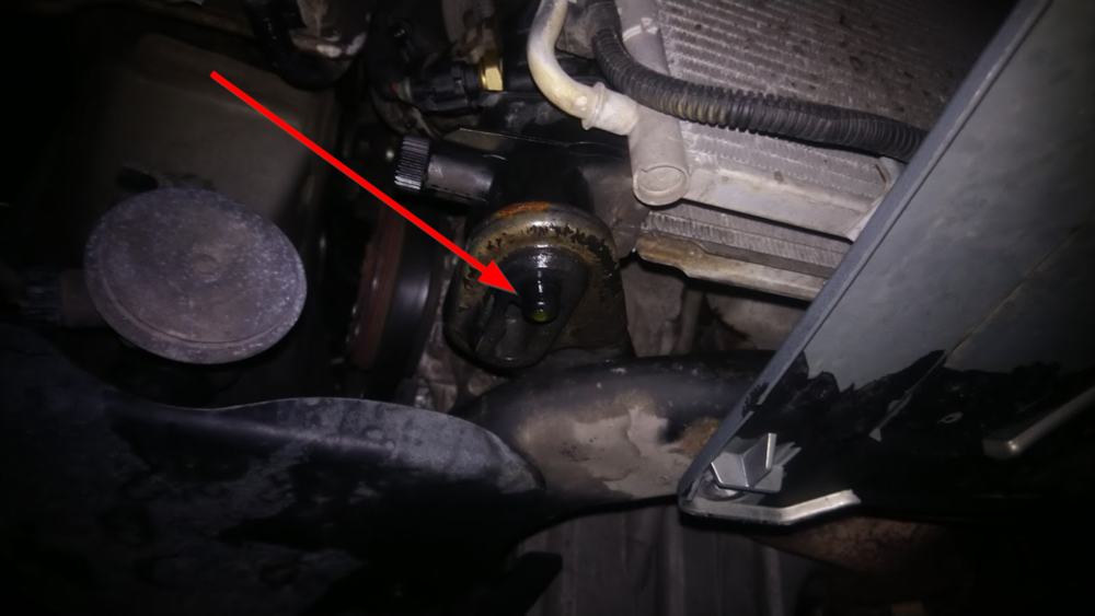

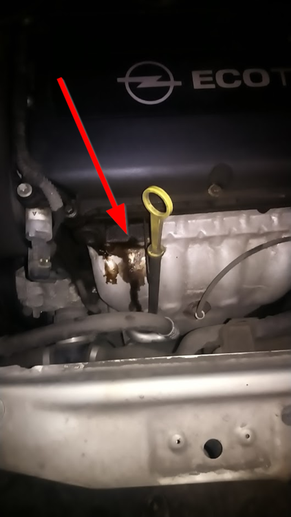

Mam Opla Astra H 1.6, benzyna z 2009.
Zanim pójdę do mechanika chciałem się dowiedzieć, czy z tych zdjęć wynika, czy coś może być nieszczelnego?
Pierwsze zdjęcie pod prawym przednim kołem. Na ziemi małą plama czegoś tłustego. Drugie zdjęcie pod maską, rzut na silnik.

Zdjęcie pierwsze -płyn, albo kran niedokręcony albo chłodnica ułamana na wsporniku, w astrze już dwa razy wymieniałem na to chłodnice. Chłodnica kosztuje od 100 do 200. Długi wspornik trzyma się w cienkiej obudowie. Widać gdzie leci jak zajrzysz od środka to będziesz wiedział. nei wiem ile wymiana bo sam wymieniałem. U mnie nie trzeba było nic rozbierać. Spuściłem płyn i porozkręcałem, odkręciłem wentylator. Chłodnica poszła w godzinę nowa.
