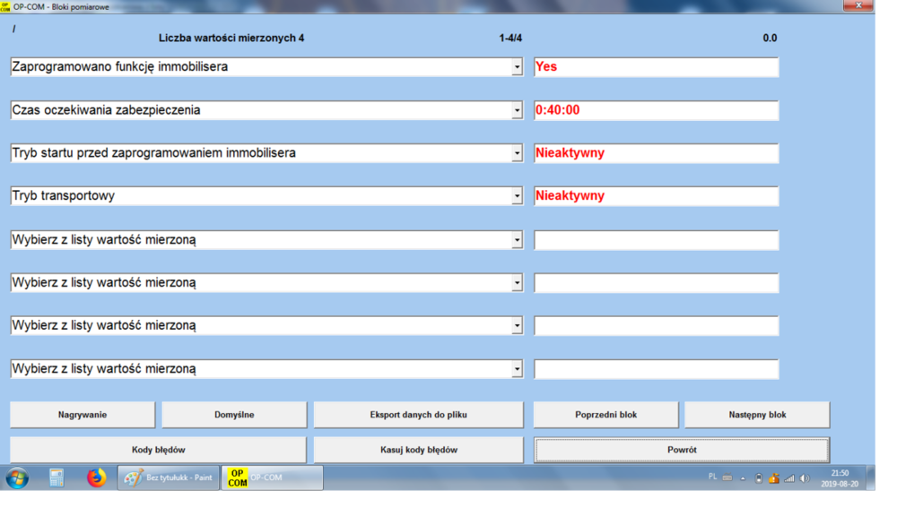

czy jest tu aktywna ta blokada czasowa ECU? czy tylko podaje ile czasu?

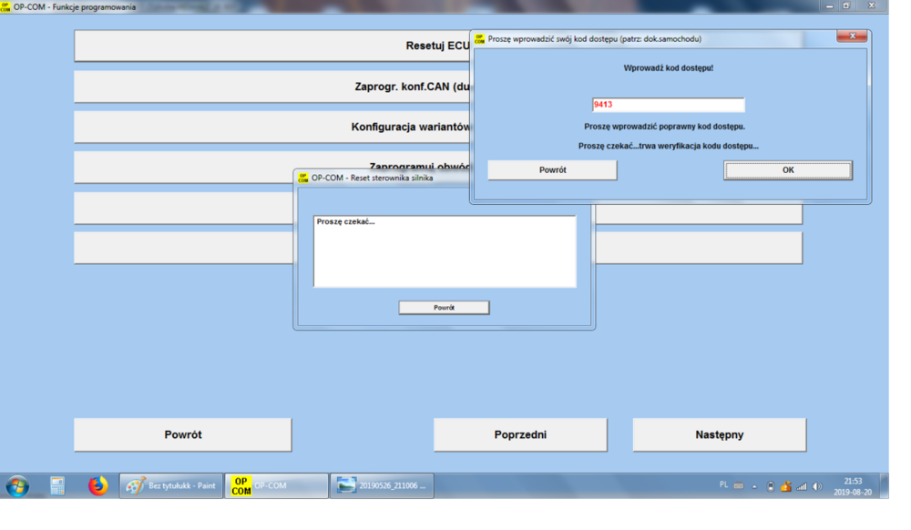

czy jak jest blokada to tak się robi (zawiesza i tylko proszę czekać)? nie daje komunikatu ze źle w prowadzony pin
dodam ze ten sterowniki jest niby wylogowany. Wyciągnąłem już z niego pin co był w pamięci i robi się tak samo...
Może Teche by poszło??

Temat ogarnięty, dzięki za pomoc...
Ogólnie powinno powiadomić ze złe wprowadzony, ale mój był jakoś wylogowywany może dlatego nie pokazywało... w końcu udało się zrestartować ECU (za pomocą wyciągniętego PIN-u) ale nie op-com China ale tym Vauxcomem.
