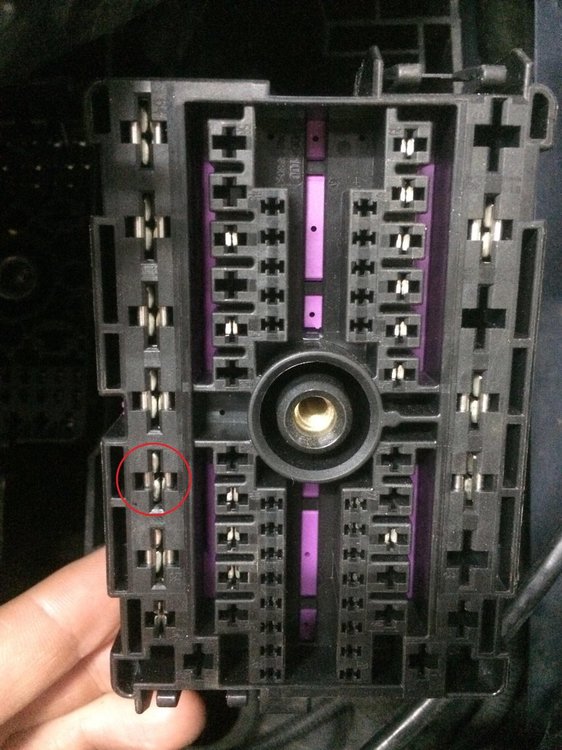

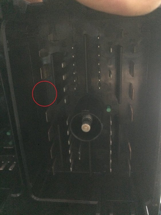

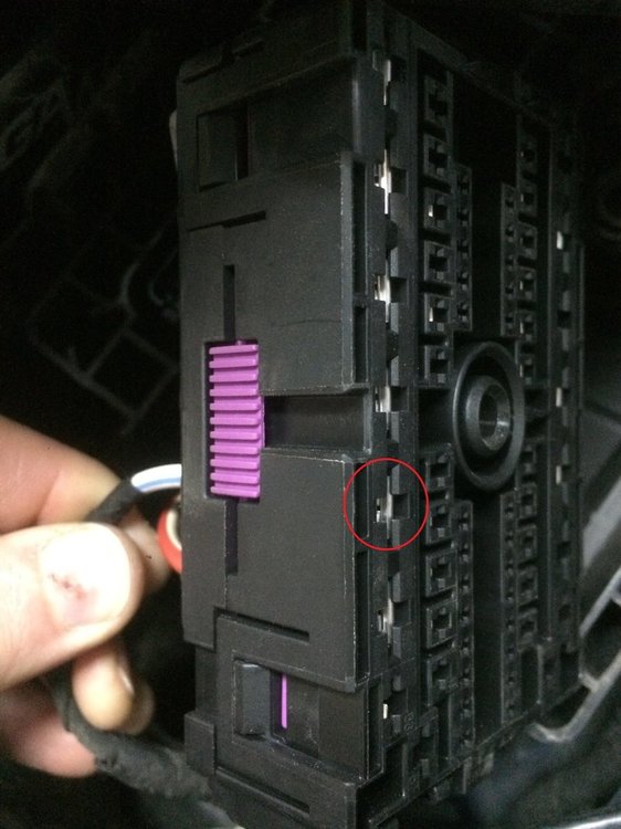

Witam czy posiada ktoś schemat jak powinna być podłączona dodatkowa wiązka wentylatora o oznaczeniu 6BY w samochodzie Astra J z silnikiem A14NET?  Od dłuższego czasu mam problemy z wentylatorem na pierwszym biegu i doszedłem do tego ze wszystkie sygnały w pierwotnej kostce są prawidłowe, natomiast przewód biało niebieski z dodatkowej wiązki trafia do skrzynki bezpiecznikowej i jest podłączony w miejsce w którym nie ma PINu czyli nie jest do niczego podłączony. Z tego co się orientuje dodatkowa wiązka była dokładana na akcji serwisowej około 2015 roku.
W załączniku przesyłam zdjęcia skrzynki bezpieczników oraz zaznaczyłem czerwonym kółkiem mój problem.
