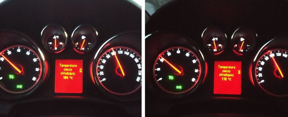

Cześć,
mam problem z temperaturą podczas trasy. Co kilka-kilkanaście minut temperatura na wskazówce analogowej skacze o 5-10 stopni do 100 stopni aby potem spaść. Elektronicznie dochodzi do 113-117 (wartość elektroniczna a analogowa powinna być różna), zawsze po chwili wracając na normalną temperaturę pracy.
Zauważyłem, że wentylator nie chodzi na pierwszym biegu.
Podobno najczęściej psuje się bezpiecznik termiczny lub opornica w wentylatorze. Bezpiecznik miał "przejście", więc pomyślałem, że najlepiej wymienię cały wentylator bo to może opornica.
Kupiłem inny wentylator, ale po wymianie nadal to samo.
