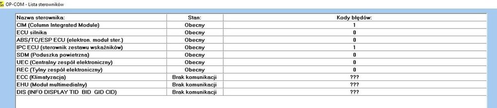

Po wyprowadzeniu dodatkowego kabla ze sterownika X125 pin 44 i podłączeniu do złącza X26 i wycięciu kabli z ECC nagle DIS, ECC i multimedialny zaczęły wariować.
Można sterować nawiewami ale nie można wejść w menu klimy. Po podłączeniu opcoma okazuje się że nie może się dogadać po canie z ECC, DISem i EHU.
Jedyne co mogłem zrobić źle to zewrzeć kable z ECC na sprężarkę a być może jeszcze wtedy był podpięty aku. Czy to mogło uszkodzić ECC? czy może szukać usterki gdzieś indziej?

Sprawa rozwiązana. Jak widać na powyższym skrinie wszystkie sterowniki po mid-canie są niedostępne. Dodatkowy węzeł to interfejs diagnostyczny. Po sprawdzeniu na drugim opcomie wszystko śmiga. Tzn krzaczył opcom.
