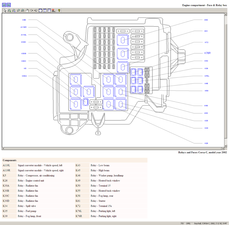

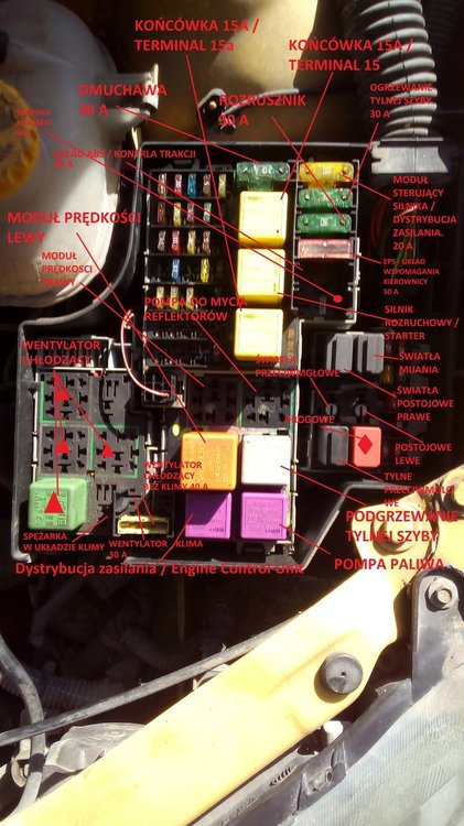

Schemat przekaźników i większych bezpieczników.
PS: Niestety jakość obrazka po wgraniu dużo odbiega od rzeczywistej jakości.
Link do lepszej jakości: https://i.ibb.co/K5VrMrk/Bezpieczniki-ywy-schemat.jpg
653351542_Bezpieczniki-ywy-schemat-min.thumb.jpg.a39ed50d5d0e337e082285c0ca1cd188.jpg
Dodaję również drugi schemat. Znaleziony kiedyś na jakimś forum, w języku angielskim. Być może dla kogoś będzie bardziej czytelne niż ten co zrobiłem wyżej.
