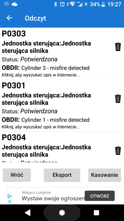

Przepraszam za opóźnienie, ale niestety nie posiadam garażu i wszystko muszę robić gdy jest pogoda. A sprawa wygląda następująco: zamieniłem dziś wtryskiwacze, ale nie jest tak różowo jakby mogło się wydawać ponieważ uszkodziłem oring wchodzący do listwy wtryskowej i leje się we wszystkie kierunki. Jutro podjadę do sklepu i postaram się dobrać oring na zamianę i dam, więcej info co się dzieje i jak to wygląda.
Wtryskiwacze zamienione, oring wymieniony i dalej jest ten sam problem. Jakby mieszanka spalała się w wydechu. Podczas jazdy to już w ogóle tragedia zapala się check i przerywa, szarpie strzela, Po odpuszczeniu gazu, jadąc na luzie obroty się stabilizują i można jechać dalej ale co z tego jak za chwilę dzieje się to samo. Jednak na postoju gdy świeci się check nie strzela w wydech.
Po odczytaniu błędów takie kwiatki jak na zdjęciu.
Jakieś propozycje, bo mi się kończą pomysły???

Błędy

Po długich walkach temat został ogarnięty. Auto od tygodnia jeździ. Po oddaniu auta do elektromechanika okazało się że komputer jest uszkodzony i wywala zapłon kiedy mu się podoba. Zakupiłem więc drugi na znanym portalu. Po przeprogramowaniu wszystko okazało się być w porządku. kiedy to szlag trafił wtryskiwacz który się leje. co prawda jeździ całkiem dobrze, ale czuć benzynę.
