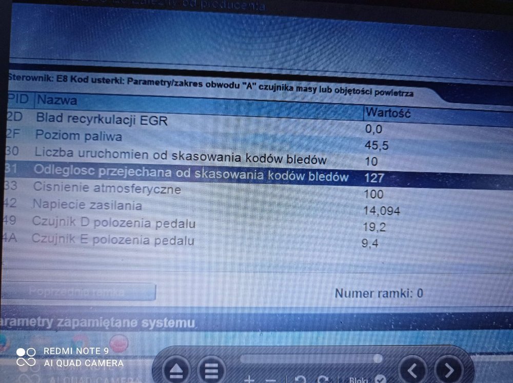

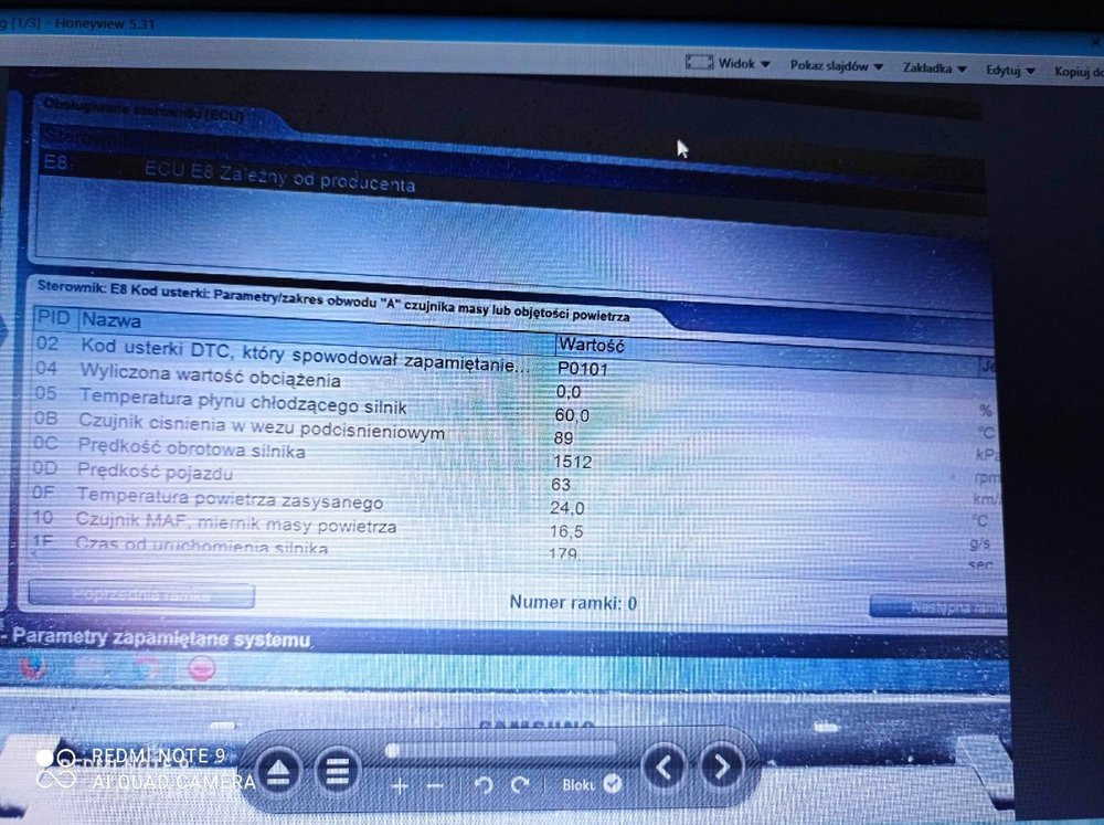

Pojawia się check silnika, jest on następstwem szarpnięcia silnika i spadku obrotów.
Czasem zdarza się że auto zafaluje i zgaśnie.
Po sczytaniu błędów jest P0101 - bląd przepływomierza. Przepływomierz podmieniony na drugi - jago parametry podobne.
Błąd wywala po około 150 km po wykasowaniu.
Dolot czyszczony, Egr czyszczony,  szczelność dolotu sprawdzona.
Może parametry przy wywaleniu błędu pomogą przy identyfikacji problemu.
