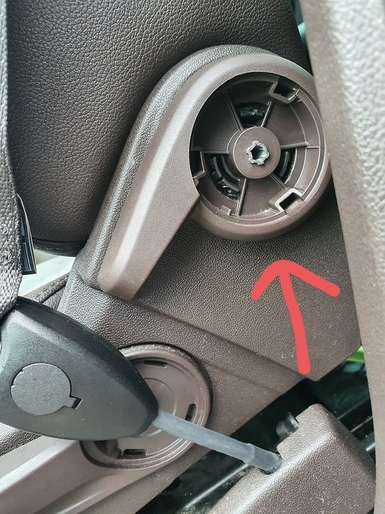

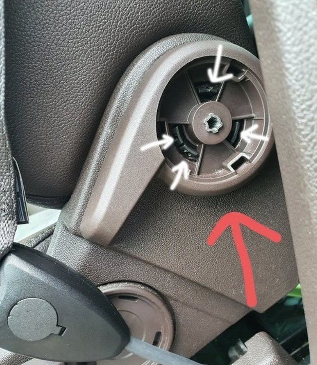

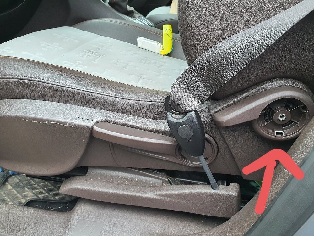

Pękła mi osłona fotela kierowcy i mam problem z demontażem, dokładnie z tą częścią jak zaznaczyłem na zdjęciach.
Ma ktoś w tym temacie doświadczenie i poratuje radą?

Spróbuj według moich strzałek, demontowałem to w Vectra c , myślę, że działa podobnie, trochę perswazji, u mnie siedziało mocno.
Wciśnij do środka(do osi).
I wyciągnij do siebie.
