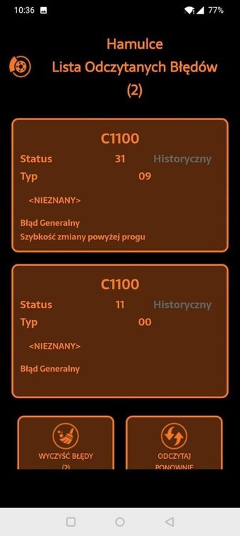

Pojawiała się często "Sprawdź układ wspomagania hamulców", czujnik serwo wyciągnięty, przeczyszczony, no i po jakimś czasie znów się zaczęło pojawiać. Kupiłem inny czujnik (te same numery) i... To samo. Widzę, że kable były tam "spawane", więc pewnie i wtyczka wymieniana. Co dalej?
Ostatnio znów częściej się to pojawia.
Z komputera wynika: błąd nr C1100, a dokładniej właśnie tego czujnika...
Co wymienić? Co przeczyścić? Gdzie jeb#@ć młotkiem?
Zafira C 2011, 1.4 140km A14NET.
