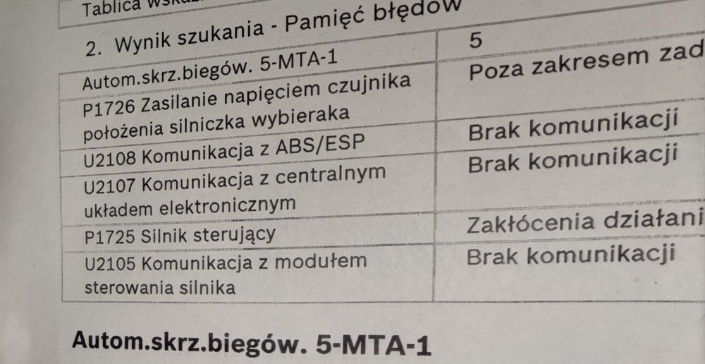

IMG_20220114_214216.thumb.jpg.fd8ad3db04fcfdc832377e5d9c208e7a.jpgWitam serdecznie. W mojej Corsie easytronic pojawiają się problemy z wchodzeniem na 3 bieg. Rusza, odpala, wszystko gra tylko między 2 a 3 ciągnie go pod 4,5k obrotów i muszę niestety ręcznie wrzucać 3 bieg. Magik z komputerem wyczytał mi takie błędy na skrzyni: p1726,p1725,u2105,u2107,u2108.
Uprzedzając pytania, błąd "F" pojawił mi się raptem 2 razy jak po przesiadce z manualną zapomniałem przełączyć skrzynię w tryb N przy gaszeniu silnika. Odkąd się pilnuje to ten błąd nie występuje. Auto odpala, rusza, jeździ na wstecznym.  Czy ktoś z was mógłby mi wyjaśnić co te błędy oznaczają i co muszę wymienić żeby skrzynia działała prawidłowo.
