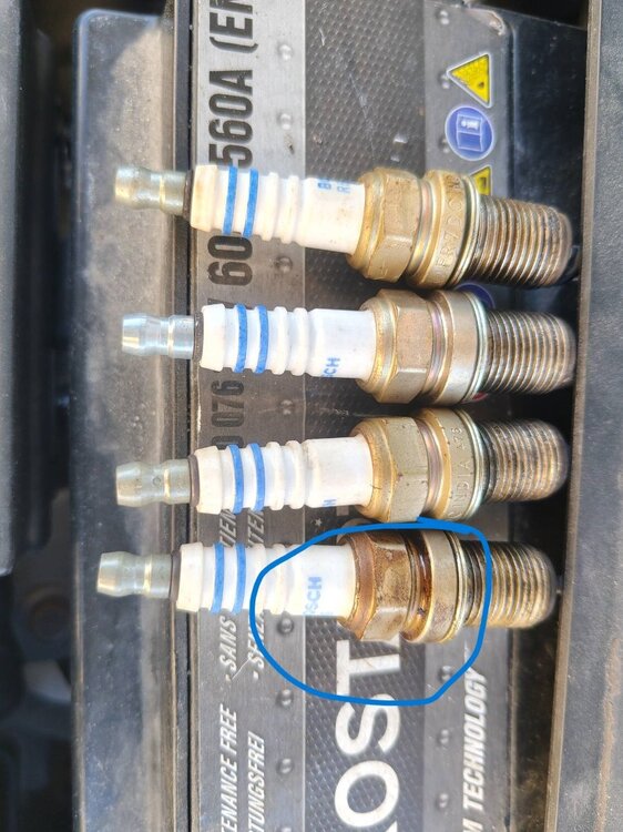

Cześć. Podepnę się pod temat. Opel Meriva A 1,4 90km.
- sterownik silnika wymieniony w zeszłym roku ponieważ padł
- wymienione zostały także świece
- po około tygodniu jazdy i wlania.... PB 98  zapaliła się kontrolka Check E. i na komputerze pokazało błąd P0130.
- auto raz jeździło dobrze, a raz obroty falowały

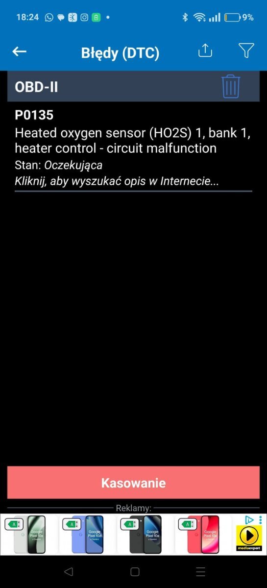

Błąd cały czas pokazywało, a check engine sobie kasowałem. Wreszcie postanowiłem wymienić sondę. Wymieniłem na taką samą o takim samym numerze.
Auto zaczęło tragicznie chodzić, kopciło i szarpało. Dodatkowo pokazało bład P0135.
Wymieniłem świece na stare i okazało się że z tych co siedziały w aucie jedna tak jakby nieszczelna. Była nad gwintem "mokra". Wymiana na stare pomogła bo auto zaczęło normalnie działać.
Włozyłem także starą sondę bo nową reklamowałem. Błąd P0135 - uszkodzona grzałka. Sprzedający uwzględnił reklamację.
Auto w miarę dobrze jeździe , ale cały czas jest bład P0130.
- zrobiłem dłuższą trasę ok 30km (auto jest generalnie na miasto) i po skanowaniu o dziwo raz błędu nie pokazywalo (tylko raz:( )
- spalanie poniżej 7l/100 , a wyczytałem, że jak sonda jest walnięta to wzrasta zużycie paliwa.
Pytania- ile sond ma opel meriva A 1,4. Może muszę wymienić jakąś inną?
Jeżeli poprzednia nowa sonda została uszkodzona "przeze mnie" to na co mam zwrócić uwagę przy zakładaniu kolejnej nowej sondy? Czy coś może ja uszkadzać tzn grzałkę sondy?
Jakie świece mam stosować. Wymieniłem na takie BOSCH 0 242 235 666 0242235666 FR7DC+ SUPER PLUS +8 (był wypisany model i typ mojego auta). Dobre świece kupiłem czy nie?

A masz podgląd jak działa pierwsza sonda? ELm327 i carscanner pod smartfonem?
Masz oczywiście dwie sondy lambda.
Trzeba miernikiem omierzyć ciągłość obwodu dla sondy, porównać obie sondy lambda na oporność częsci grzejącej czyli na mierniku omy i sprawdzić czy są podobne wartości bo może grzanie masz walnięte na samej sondzie a może okablowanie walnięte.
Oczywiście sprawdzić "falowanie" sondy pierwszej przed katalizatorem czy reaguje czy stoi.
