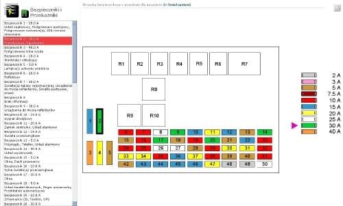

Gość Anonymous Opublikowano 1 Czerwca 2008 Udostępnij Opublikowano 1 Czerwca 2008 szukam schematu bezpieczników w Oplu Astrze II, po wymontowaniu tego mini schowka są tylko numery, ja natomiast poszukuję bezpiecznika od oświetlenia schowka i kabiny Pozdro i czekam na pomoc   Cytuj Odnośnik do komentarza https://forum.opel24.com/topic/9643-tylne-przeciwmgielne/page/2/#findComment-264244 Udostępnij na innych stronach Więcej opcji udostępniania...
Gość szymik Opublikowano 1 Czerwca 2008 Udostępnij Opublikowano 1 Czerwca 2008 Ledwo się zalogowałeś, nie przywitałeś się, nie użyłeś szukajki, a już oczekujesz pomocy Tak trudno przeczytać regulami i choć trochę czasu poświęcić na przeczytanie forum??? Tak trudno wpisać w szukajce: opis bezpieczników??? : http://forum.opel24.com/jaki-bezpiecznik-vt16294.htm?highlight=opis+bezpiecznik%F3w   Cytuj Odnośnik do komentarza https://forum.opel24.com/topic/9643-tylne-przeciwmgielne/page/2/#findComment-264240 Udostępnij na innych stronach Więcej opcji udostępniania...

Gość Anonymous Opublikowano 4 Czerwca 2008 Udostępnij Opublikowano 4 Czerwca 2008 czesc o bezpiecznik do tylnych przeciwmgilenych to nr 16 wartosc pradu 10 bedzie to kolor czerwony pozdr   Cytuj Odnośnik do komentarza https://forum.opel24.com/topic/9643-tylne-przeciwmgielne/page/2/#findComment-263723 Udostępnij na innych stronach Więcej opcji udostępniania...
Gość Anonymous Opublikowano 4 Czerwca 2008 Udostępnij Opublikowano 4 Czerwca 2008 U mnie przy braku przeciwmgielnych zawiniło podłączenie inst do haka. W przyczepce było światło, w aucie nie. Pomogło pociągnięcie kabla z miejsca w którym był prąd do lampy.   Cytuj Odnośnik do komentarza https://forum.opel24.com/topic/9643-tylne-przeciwmgielne/page/2/#findComment-263650 Udostępnij na innych stronach Więcej opcji udostępniania...
