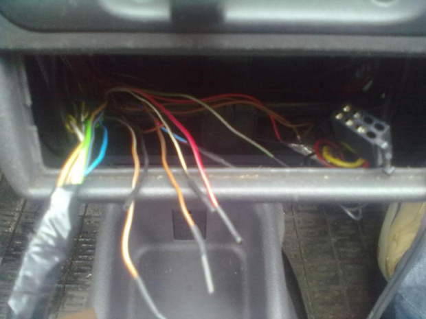

Gość CarlosMENDOZA Opublikowano 17 Lipca 2012 Udostępnij Opublikowano 17 Lipca 2012 Witam odgrzeje ogólnie temat wyciągając radio znalazłem kilka kabelków nieznanego mi pochodzenia może ktoś rozkoduje jakie funkcje te kabelki spełniają dodaje foto,a ogólnie gdzie dokładnie mogę znaleźć te kable do podłączenia zapalniczki samochodowe ? jakie mają kolory ?   Cytuj Odnośnik do komentarza https://forum.opel24.com/topic/10423-gniazdo-zapalniczki-corsa-b/page/2/#findComment-449221 Udostępnij na innych stronach Więcej opcji udostępniania...
