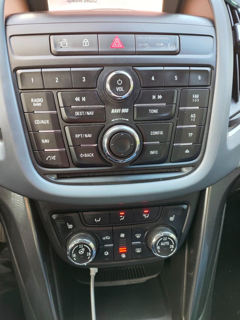

Adasiuniunio Opublikowano 15 Października Udostępnij Opublikowano 15 Października Witam. Mam problem z demontażem plastiku wokół radia w samochodzie opel zafira C tourer. Chcę wymienić przełącznik od centralnego zamka ten podłużny co i są światła awaryjne oraz kontrolka airbag. Szukałem na grupach insigni i astry jednakze nie mogę znaleźć żadnego manuala. Probowałem juz podwarzać ale nie chciałbym nic ułamać gdyz to "nowy stary" samochód który niedawno kupiłem. W załączeniu dodaje zdjęcie. Proszę o pomoc od której strony zacząć zrywać ten plastik Samochód: Opel Zafira C tourer 2012 Silnik: A14NET   Cytuj Odnośnik do komentarza https://forum.opel24.com/topic/108496-demonta%C5%BC-plastiku-wok%C3%B3%C5%82-radia/ Udostępnij na innych stronach Więcej opcji udostępniania...
Marcin 83 Opublikowano 15 Października Udostępnij Opublikowano 15 Października Ściągasz do góry daszek radia który jest na klipsach , pod nim masz cztery śrubki , dekor sciagasz ciągnąć do środka auta , potem radio też chyba na 4 było . Segment z przyciskami centralnego jest w segmencie który też osobno z panelu się wyciąga   Cytuj Odnośnik do komentarza https://forum.opel24.com/topic/108496-demonta%C5%BC-plastiku-wok%C3%B3%C5%82-radia/#findComment-825181 Udostępnij na innych stronach Więcej opcji udostępniania...

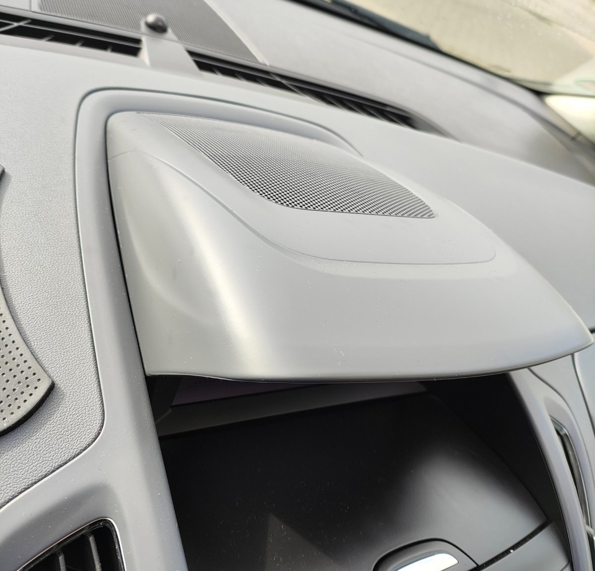

Adasiuniunio Opublikowano 15 Października Autor Udostępnij Opublikowano 15 Października Jakoś nie bardzo wiem skąd zacząć od tego daszku. Boje się że coś połamie od którego elementu daszku dokładnie zacząć ? Dodaje zdjęcie   Cytuj Odnośnik do komentarza https://forum.opel24.com/topic/108496-demonta%C5%BC-plastiku-wok%C3%B3%C5%82-radia/#findComment-825184 Udostępnij na innych stronach Więcej opcji udostępniania...

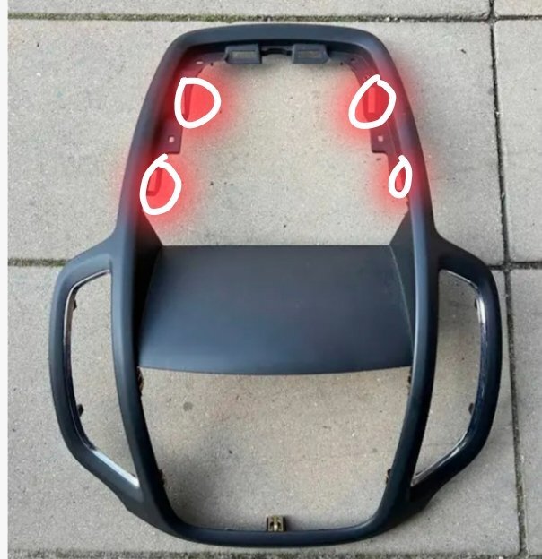

Marcin 83 Opublikowano 15 Października Udostępnij Opublikowano 15 Października Złap za to co wystaje do przodu , i pociągnij do góry , po bokach są cztery zatrzaski A tutaj nawet film jest jak to zrobić :   Cytuj Odnośnik do komentarza https://forum.opel24.com/topic/108496-demonta%C5%BC-plastiku-wok%C3%B3%C5%82-radia/#findComment-825186 Udostępnij na innych stronach Więcej opcji udostępniania...
Adasiuniunio Opublikowano 15 Października Autor Udostępnij Opublikowano 15 Października Dziekuje. Już daszek na wierzchu. Biorę się za resztę . 💩   Cytuj Odnośnik do komentarza https://forum.opel24.com/topic/108496-demonta%C5%BC-plastiku-wok%C3%B3%C5%82-radia/#findComment-825189 Udostępnij na innych stronach Więcej opcji udostępniania...
