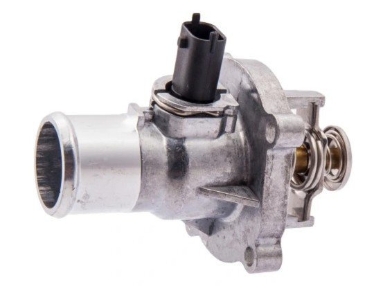

ROMEK3 Opublikowano 27 Października 2025 Autor Udostępnij Opublikowano 27 Października 2025 Mam taki termostat, czujnik jak widać jest wymienny.   Cytuj Odnośnik do komentarza https://forum.opel24.com/topic/108724-z16xep-czujnik-temperatury-p%C5%82ynu/#findComment-825593 Udostępnij na innych stronach Więcej opcji udostępniania...
peplunio Opublikowano 27 Października 2025 Udostępnij Opublikowano 27 Października 2025 Sam ten czujnik, co pokazałeś jest nie wymienny, bo go nie kupisz oddzielnie nigdzie. On występuje na rynku tylko w komplecie z tym termostatem. Wymienny jest ten drugi- obok termostatu - wkręcany… Cytuj Odnośnik do komentarza https://forum.opel24.com/topic/108724-z16xep-czujnik-temperatury-p%C5%82ynu/#findComment-825597 Udostępnij na innych stronach Więcej opcji udostępniania...
