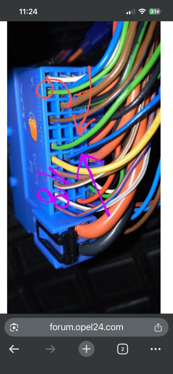

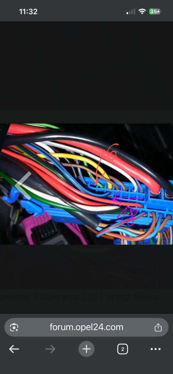

No widzisz. Tak sądziłem, że się pomyliłeś. Jakbyś wcześniej znał kolor tego przewodu, to raczej nie byłoby możliwości pomyłki😉Fajnie, że się udało💪 Tak na przyszłość- wpisujesz w przęglądarce: opel Tis on line- i masz schematy tam ładnie pokazane. I nie ma możliwości pomyłki. I tak miałeś łatwiej, bo ja jak miałem Merive A tylko z silnikiem Z14xep, to nie miałem w ogóle kabelka z wtyczki sterownika silnika do pinu 16 GIDa, więc musiałem go dorabiać od podstaw(od pinu wtyczki sterownika silnika do pinu wtyczki GIDa)☹️
Sprawdź jeszcze raz, bo chyba niezbyt dokładnie sprawdzałeś. W pinie 18 złącza X1 musi być kabelek. Niebiesko - czarny. On biegnie z pływaka pompy paliwa w zbiorniku poprzez to złącze do BCM. Jak pokazuje Ci poziom paliwa na wskaźniku, to napewno ten kabelek tam jest. Musiałeś źle coś policzyć w tym złączu. Jeżeli by tego kabelka tam nie było(w co nie wierzę), to poszukaj tego kabelka w wiązce w progu(niebiesko- czarny o przekroju 0,75 mm2) i się do niego podepnij. Dopóki nie doprowadzisz impulsu z pływaka do pinu 15 We wtyczce GIDa, to komputer nie pokaże Ci zasięgu, bo niby jak?
