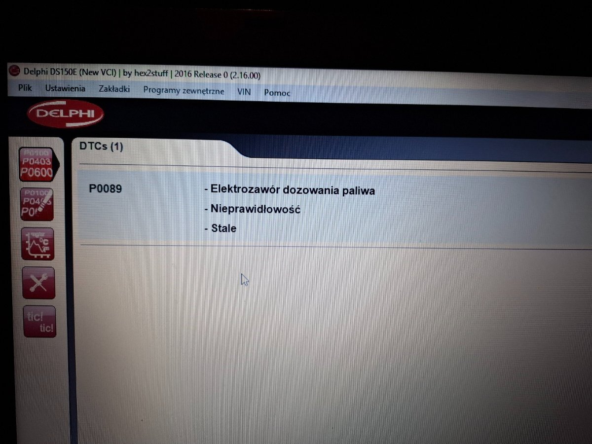

natka_90 Opublikowano 20 Listopada 2025 Udostępnij Opublikowano 20 Listopada 2025 (edytowane) Witam. Moze jakas dobra dusza podpowie bo ja juz nie mam pomyslu. Mam problem z moją Antarą 2.0 cdti. Kilka dni temu wracając z pracy w pewnym momencie odcięło moc i wyskoczył check engine. Podłączyłam do komputera i wykazało blad P0089 elektrozawor dozowania paliwa. Wymienione zostały na nowe 2 czujniki cisnienia paliwa na listwie i jeden na pompie. Wyczyszczony i wgrany na nowo dpf a blad mimo skasowania wyskakuje nadal. Silnik odpala ladnie i pracuje równo ale podczas przyspieszania (na wysokich obrotach) zapala sie check engine i odcina moc. Nie wiem co jeszcze może być przyczyną? Pomocy! Edytowane 20 Listopada 2025 przez natka_90   Cytuj Odnośnik do komentarza https://forum.opel24.com/topic/109017-b%C5%82%C4%85d-p0089-ratunku/ Udostępnij na innych stronach Więcej opcji udostępniania...

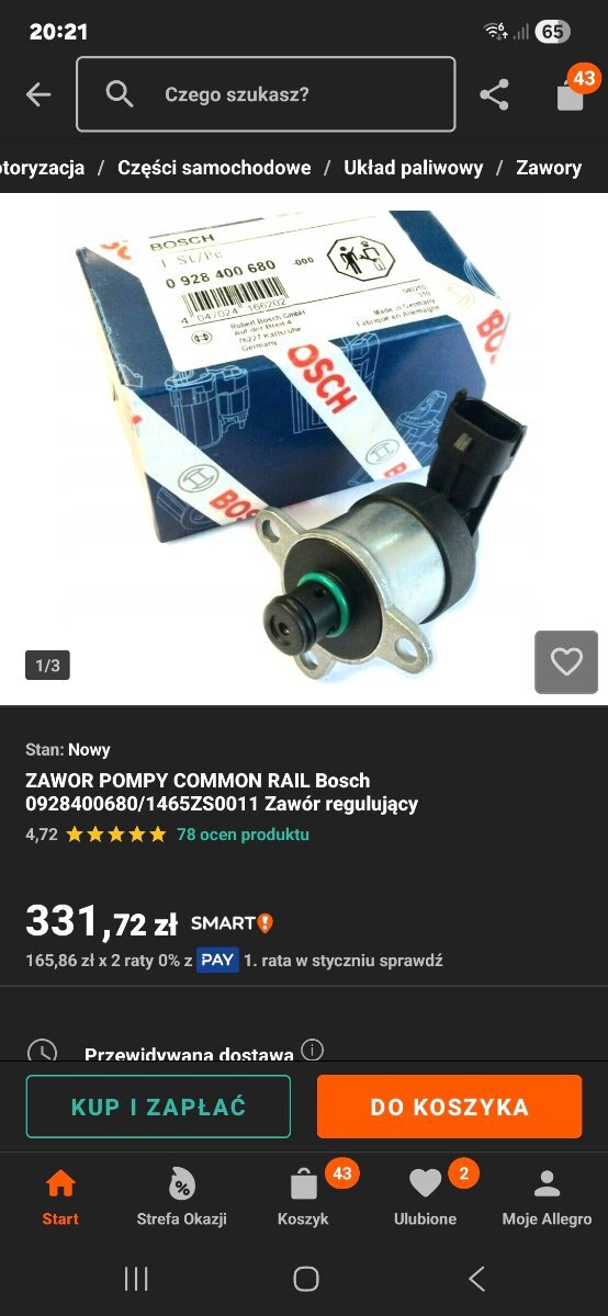

Marcin 83 Opublikowano 20 Listopada 2025 Udostępnij Opublikowano 20 Listopada 2025 Przyjrzyj się regulatorowi ciśnienia paliwa temu na pompie. Wymycie lub wymiana   Cytuj Odnośnik do komentarza https://forum.opel24.com/topic/109017-b%C5%82%C4%85d-p0089-ratunku/#findComment-826175 Udostępnij na innych stronach Więcej opcji udostępniania...
natka_90 Opublikowano 20 Listopada 2025 Autor Udostępnij Opublikowano 20 Listopada 2025 Wszystkie czujniki (te na listwie i ten na pompie też) wymienione zostały na nowe z Boscha oryginalne więc to na 99,99% nie regulatory.   Cytuj Odnośnik do komentarza https://forum.opel24.com/topic/109017-b%C5%82%C4%85d-p0089-ratunku/#findComment-826176 Udostępnij na innych stronach Więcej opcji udostępniania...
Marcin 83 Opublikowano 20 Listopada 2025 Udostępnij Opublikowano 20 Listopada 2025 Ale ja piszę o regulatorze nie o czujniku   Cytuj Odnośnik do komentarza https://forum.opel24.com/topic/109017-b%C5%82%C4%85d-p0089-ratunku/#findComment-826177 Udostępnij na innych stronach Więcej opcji udostępniania...
natka_90 Opublikowano 20 Listopada 2025 Autor Udostępnij Opublikowano 20 Listopada 2025 (edytowane) O. A jak ten regulator wyglada i gdzie na pompie sie znajduje? Ja taki wymieniłam. Edytowane 20 Listopada 2025 przez natka_90   Cytuj Odnośnik do komentarza https://forum.opel24.com/topic/109017-b%C5%82%C4%85d-p0089-ratunku/#findComment-826178 Udostępnij na innych stronach Więcej opcji udostępniania...
Marcin 83 Opublikowano 21 Listopada 2025 Udostępnij Opublikowano 21 Listopada 2025 Zgadza się , to ten. Została sprawdzona wiązka do niego ?   Cytuj Odnośnik do komentarza https://forum.opel24.com/topic/109017-b%C5%82%C4%85d-p0089-ratunku/#findComment-826185 Udostępnij na innych stronach Więcej opcji udostępniania...
natka_90 Opublikowano 21 Listopada 2025 Autor Udostępnij Opublikowano 21 Listopada 2025 Tak, była sprawdzana miernikiem. Wszystko z wiązką jest ok.   Cytuj Odnośnik do komentarza https://forum.opel24.com/topic/109017-b%C5%82%C4%85d-p0089-ratunku/#findComment-826187 Udostępnij na innych stronach Więcej opcji udostępniania...
