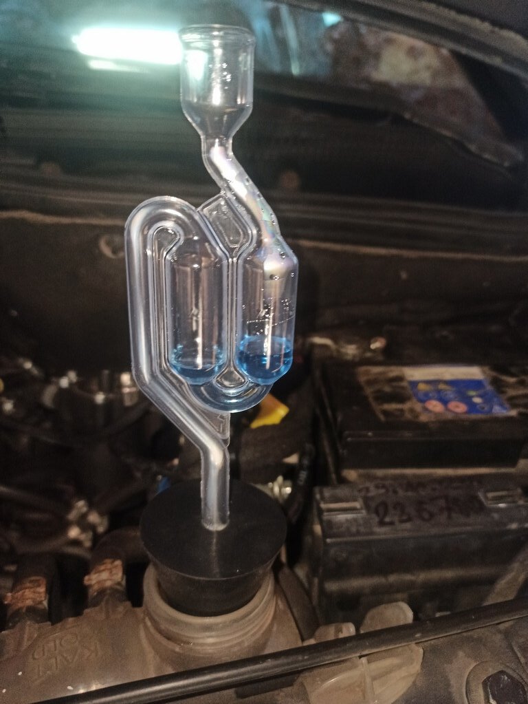

Kupiłam tester.
W sprawdzaniu pomagał mi mąż.
Po 3 minutach pracy silnika na wolnych czy większych obrotach kolor się nie zmienił.
Był niebieski :
Ludzie pisali w komentarzach że  ogóle nie zmienia koloru.

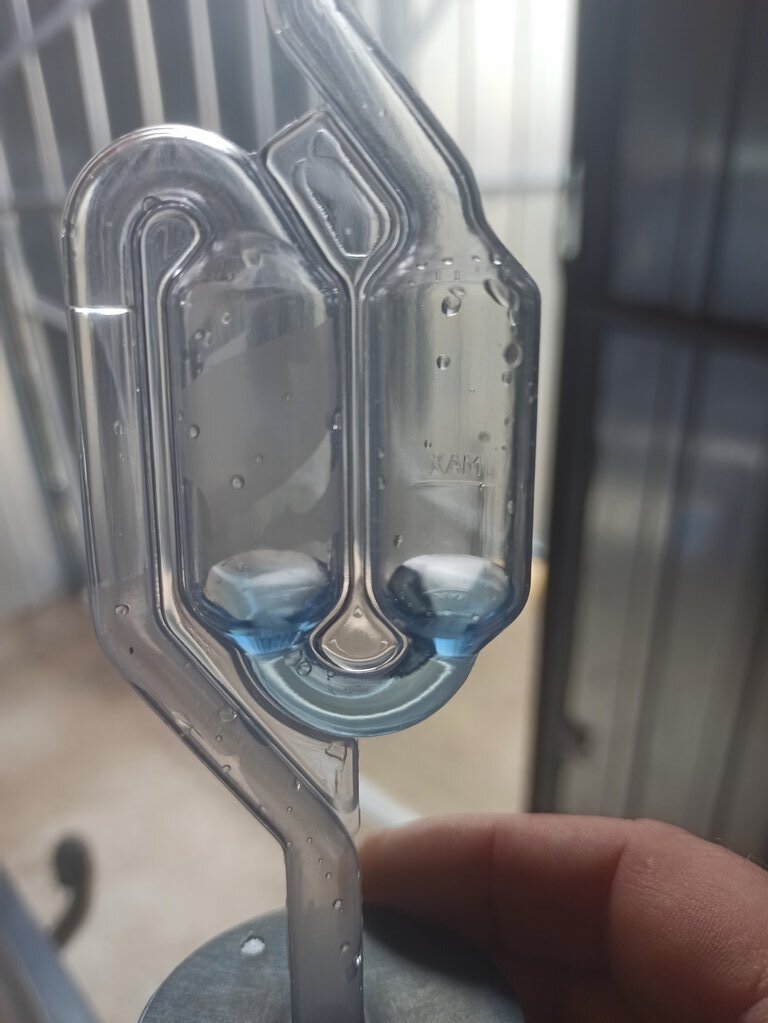

Mąż dmuchnął w ten korek z wyczuciem dwa razy i z niebieskiego:

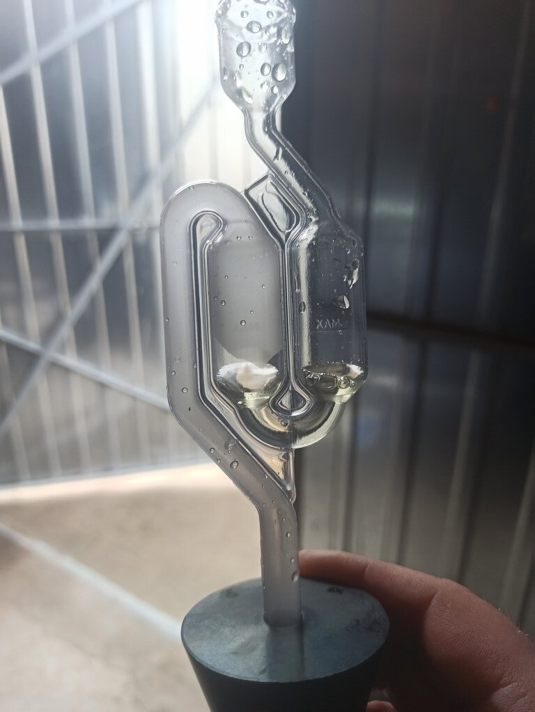

Kolor zmienił się na żółty:
Zatem tester działa a ja mam na chwilę obecną spokój się wydaje z UPG.

Robiłem, żeby pozbyć się płynu to też dmuchałem i też zmieniał kolor
