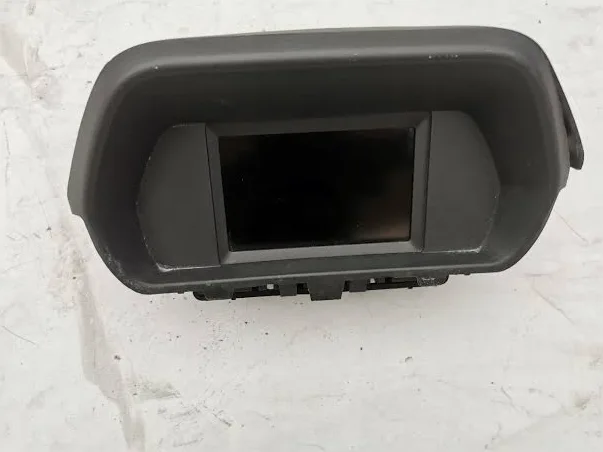

1. Auto posiada wyświetlacz TID. Dzisiaj skombinowałem z złomu wyświetlacz BID. Podmieniłem i super. fajny, wielki i działa. po chwili pokazał sie komunikat "zapamiętaj wyświetlacz". Zagłębiłem się w temacie i dowiedziałem się, że ople wprowadziły zabezpieczenia PIN. I tu jest teraz chaczyk. Nie mam pinu z mojego aktualnego opla z radia ani wyświetlacza, również nie mam pinu z wyświetlacza zdobycznego. Mam dostęp do numerów VIN obu aut. Jest możliwość jakoś uzyskać, wygenerować kody PIN?

Pin możesz wyciągnąć , gdzieś na stronie jest to opisane w wielu wątkach .
