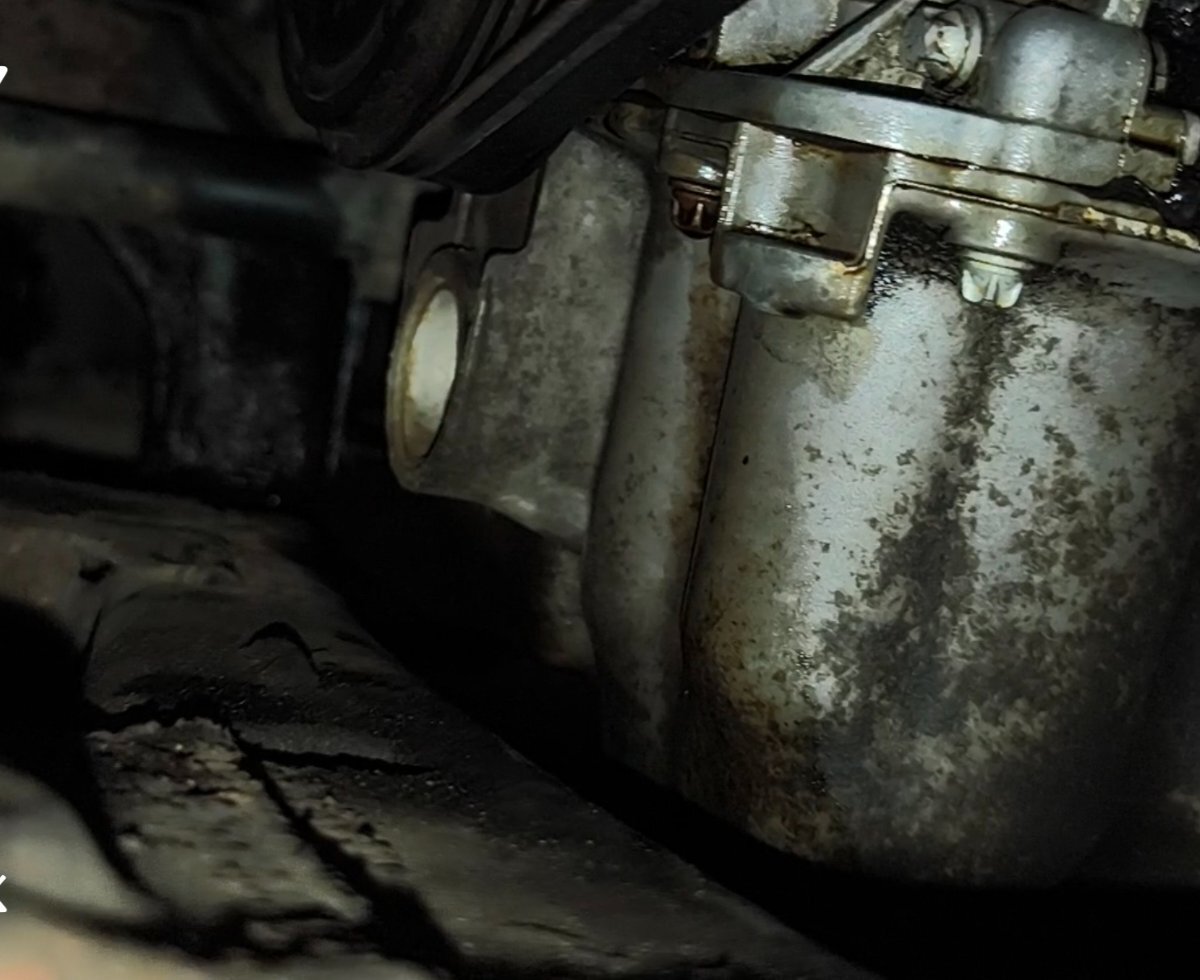

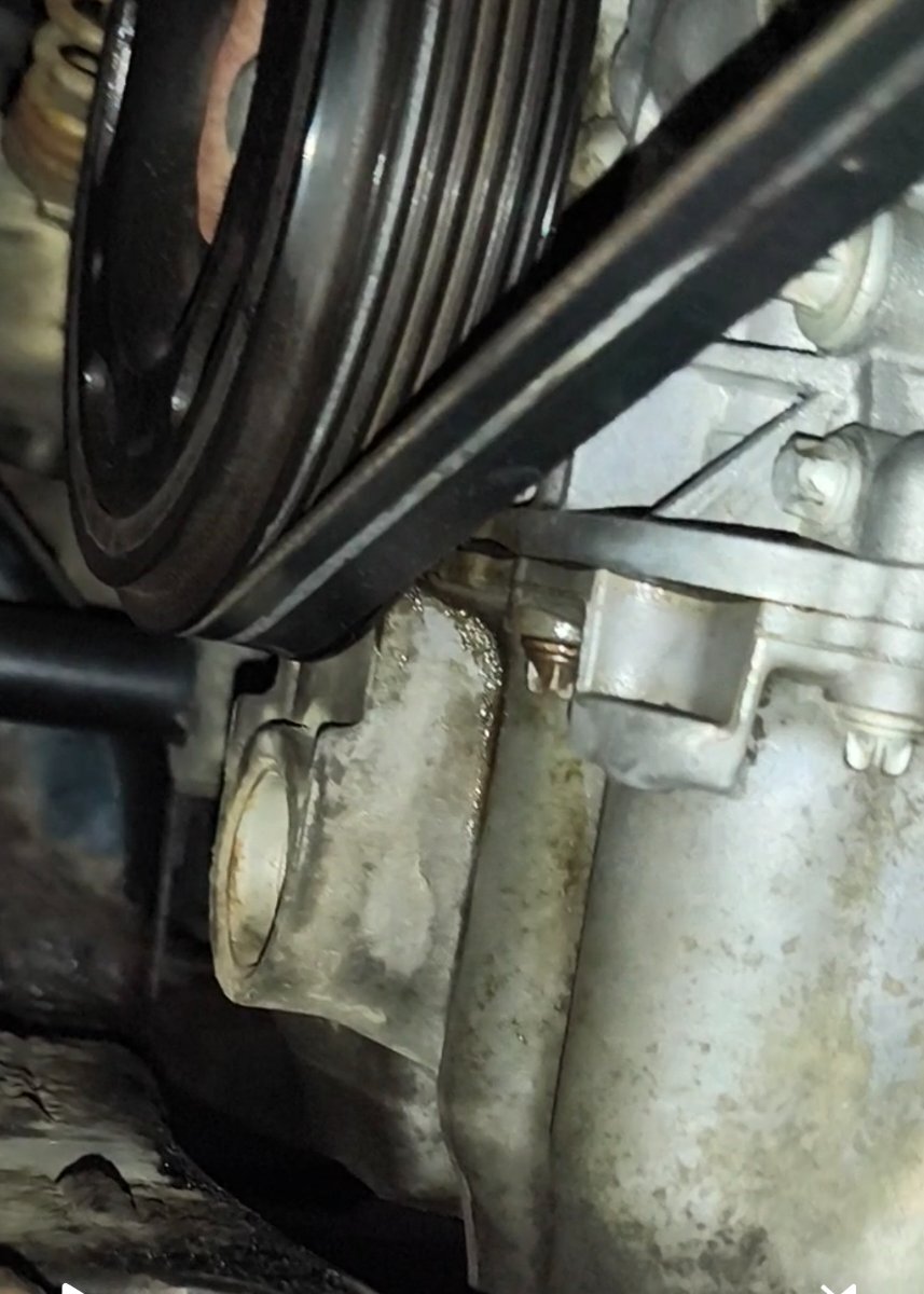

Witam. Mam pocenie / wycieki na misce olejowej z prawej strony okolicy koła pasowego po jeździe około 80 km lub więcej. Jak przejadę około 50km to jest sucho i nic nie widać żadnego zapocenia. Złącze  zdjęcie gdzie jest mokro przed myciem i po myciu . Oczywiście umyłem silnik na tyle ile można to zrobić w garażu. Jest sucho wszędzie oprócz tego jednego miejsca. Podejrzana była odma ale jak podniosę korek wlewu oleju który jest lekko zasysany to silnik źle pracuje. Jak zakręcę korek silnik pracuje normalnie i cicho. W rurce na kolektorze dolotowym po zdjęciu rurki z peszelu widać czerwony gumowy pipek.

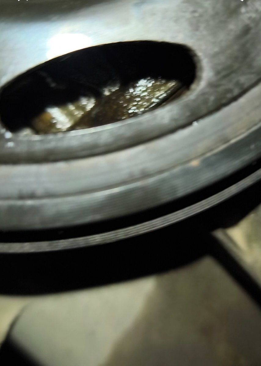

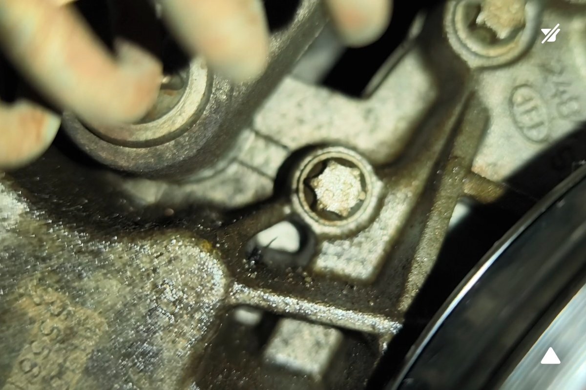

Wsadziłem rękę z telefonem do grodzi z prawej strony i nagrałem film. Widać że jest zapocenie na silniku nad i za kołem pasowym.
