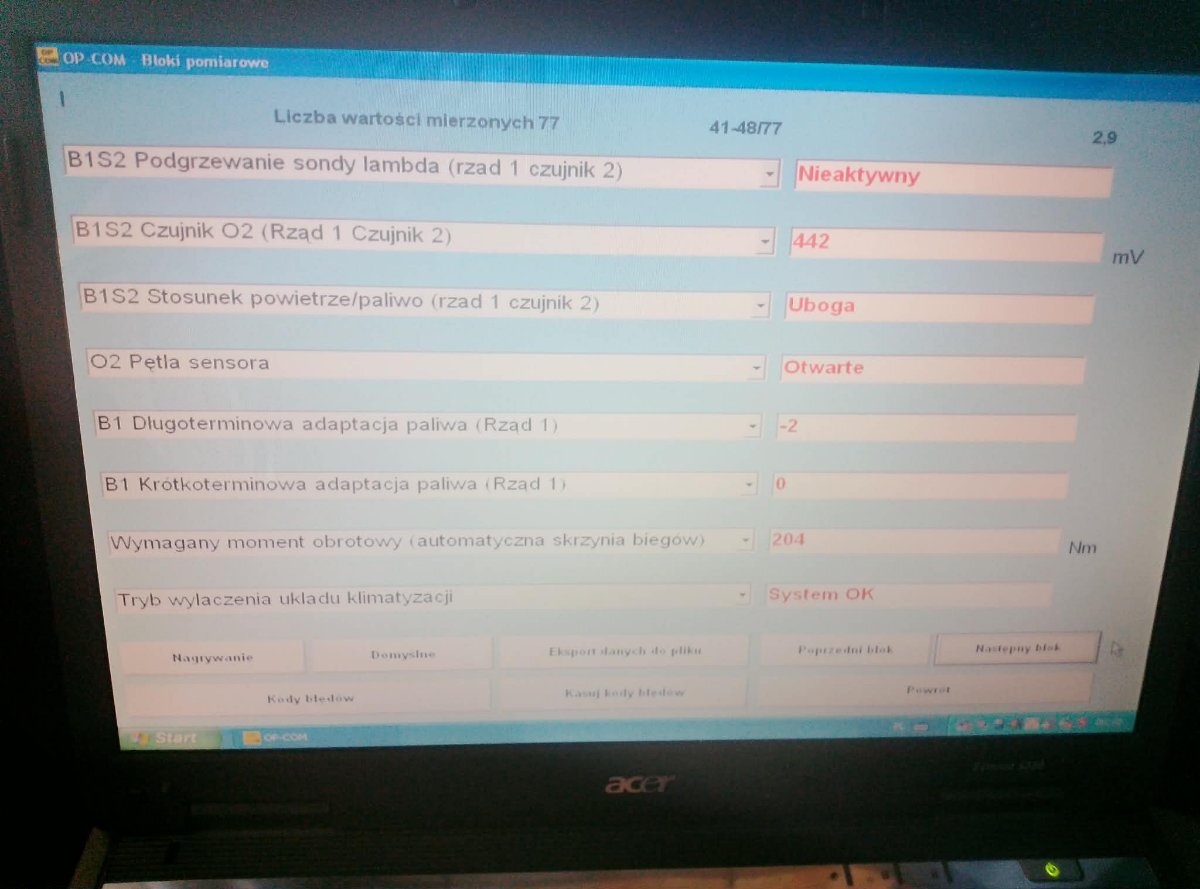

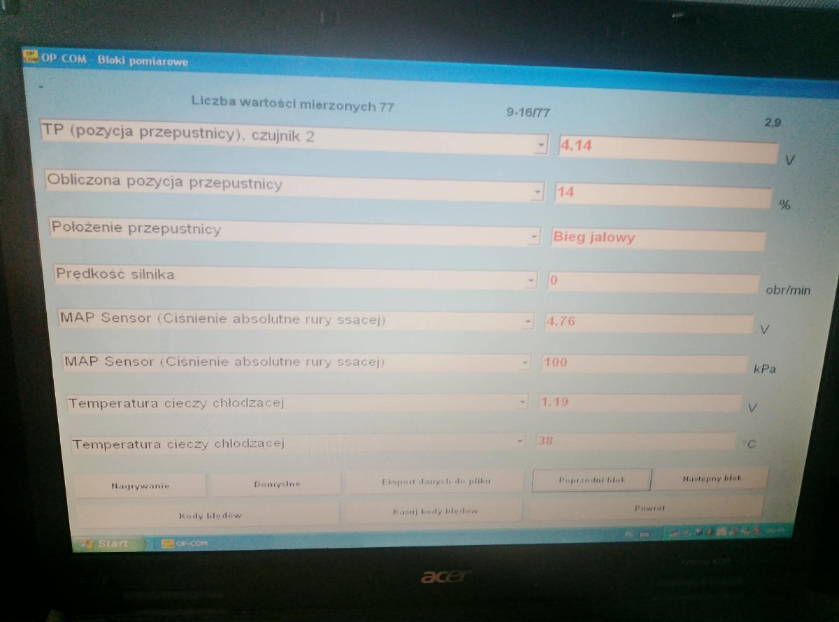

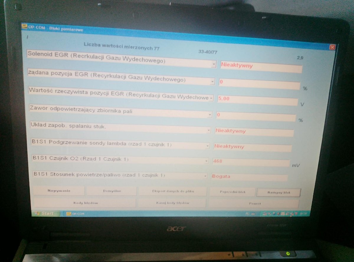

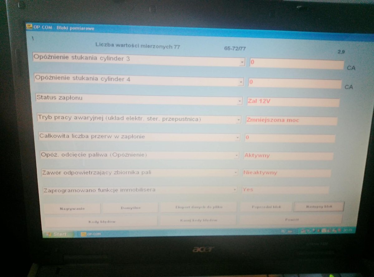

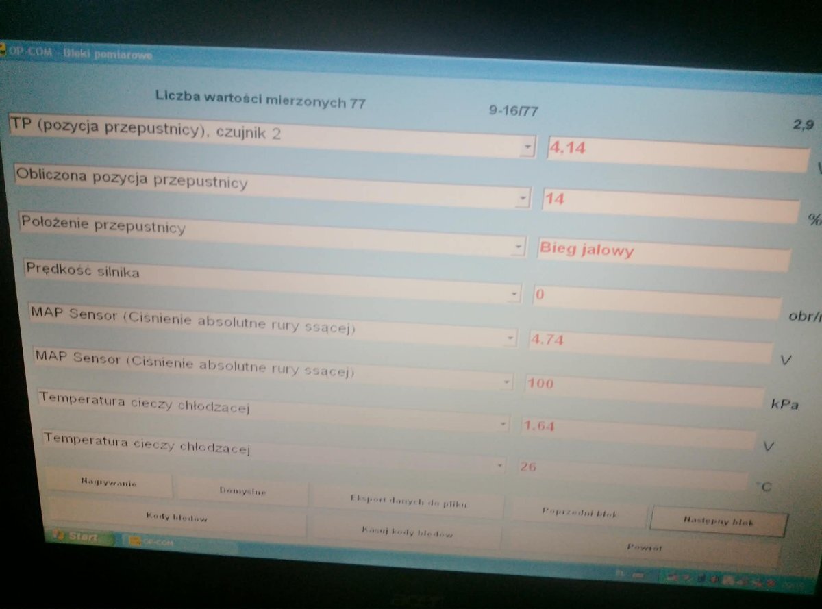

Paddington Opublikowano 13 godzin temu Udostępnij Opublikowano 13 godzin temu (edytowane) Witam jak w temacie mam pytanko opel meriva a benzyna gaz rok 2005 automat. Błędów zero rano po nocy odpala pięknie na benzynie i oczywiście sie przełączy później na gaz ,ale kiedy np przejadę parę kilometrów i potem go odpalam strasznie długo kreci jakby dostawał dwa paliwa. Pierwsze co zrobiłem pojechałem na lpg sprawdzic szczelność gazu i tak jest ok nie dostaje dwóch paliw zostaje benzyna, ale z uwagi ze niema błędów ktoś mi podpowiedział ze może być walnięty albo czujnik położenia wału, albo czujnik temperatury płynu chłodzącego. Nie będę wymieniać na ślepo mam parę screenów może to cos m i dziękuje .Ps te parametry np cieczy są na zimnym aucie po nocy.... Edytowane 13 godzin temu przez Paddington   Cytuj Odnośnik do komentarza https://forum.opel24.com/topic/111340-pytanie-o-ci%C4%99%C5%BCkie-odpalanie-meriva-a/ Udostępnij na innych stronach Więcej opcji udostępniania...
Navia Opublikowano 11 godzin temu Udostępnij Opublikowano 11 godzin temu 38 stopni na zimnym silniku po nocy trochę podejrzane . No chyba że auto stoi w pełnym słońcu ale to też po nocy tyle nie powinno być . Zapewne masz termometr i ile on wskazuje po nocy. Auto garażowane czy stoi pod chmurką .   Cytuj Odnośnik do komentarza https://forum.opel24.com/topic/111340-pytanie-o-ci%C4%99%C5%BCkie-odpalanie-meriva-a/#findComment-830723 Udostępnij na innych stronach Więcej opcji udostępniania...
waldek2020 Opublikowano 11 godzin temu Udostępnij Opublikowano 11 godzin temu Sprawdź po nocy taki przejazd ale bez włączania LPG podczas tej jazdy. Potem screeny po takiej przejazdce ale wiadomo przed probą odpalenia - zobaczymy czy coś widzi.   Cytuj Odnośnik do komentarza https://forum.opel24.com/topic/111340-pytanie-o-ci%C4%99%C5%BCkie-odpalanie-meriva-a/#findComment-830724 Udostępnij na innych stronach Więcej opcji udostępniania...

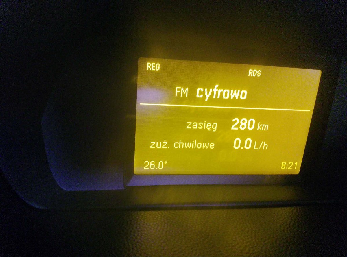

Paddington Opublikowano 2 godziny temu Autor Udostępnij Opublikowano 2 godziny temu Witam auto w dzień czy w nocy stoi w garażu blaszaku, jutro rano sprawdzę temperaturę po nocy ,i jak pisałem rano po nocy pali od strzała na benzynie ,po przejechaniu paru kilometrów długo kreci nim zapali ,choć nie zawsze   Cytuj Odnośnik do komentarza https://forum.opel24.com/topic/111340-pytanie-o-ci%C4%99%C5%BCkie-odpalanie-meriva-a/#findComment-830726 Udostępnij na innych stronach Więcej opcji udostępniania...
