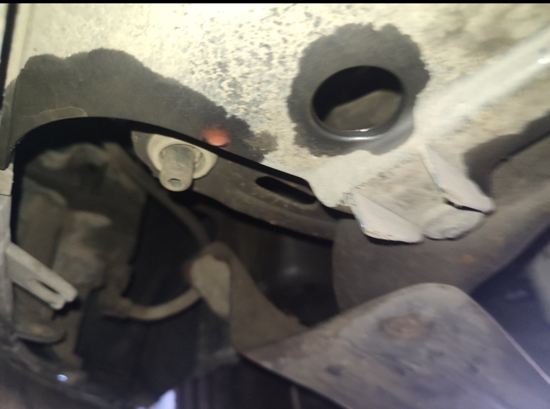

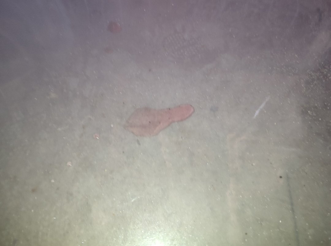

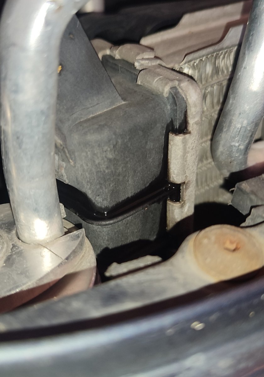

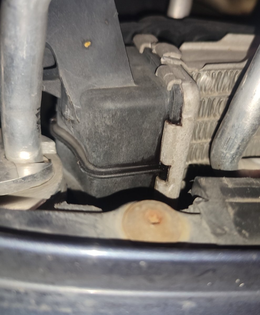

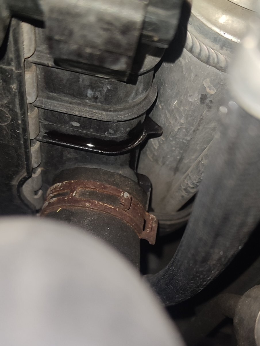

Navia Opublikowano 10 Sierpnia Udostępnij Opublikowano 10 Sierpnia (edytowane) Wczoraj wybraliśmy się na wycieczkę do Torunia. Autko bez problemów dojechało tam i z powrotem. Dziś weszłam do garażu aby sprawdzić stan oleju czy coś sobie opelek wypił i tu zdziwienie bo wskaźnik wskazywał tyle samo co po zmianie. Ale zaniepokoiła mnie plamka niewielkiej wielkości płynu chłodniczego. Mam G12 więc jest czerwony . Otworzyłam maskę i przejrzałam czy gdzieś widać coś jakiś przeciek. No i znalazłam . Mokro było z przodu koło osuszacza . I chyba z tyłu za nim . I jeszcze tu Odpaliłam auto i przejechałam się kawałek aż do nagrzania silnika tak aby wentylator się włączył. No i zrobiło się sucho. Teraz znajdź przyczynę. Płynu nie ubyło . W czasie jazdy do Torunia i w drugą stronę wskazówka temperatury była na swoim prawidłowym poziomie. Co mogło spowodować taki niewielki wycinek ? Płyn jak się nagrzeje to robi się ciśnienie więc gdyby była nie szczelność to na rozgrzanym może było by widać jakieś za pocenie . A tu sucho . Ktoś może miał taki przypadek ? Edytowane 10 Sierpnia przez Navia   Cytuj Odnośnik do komentarza https://forum.opel24.com/topic/111359-wyciek-p%C5%82ynu-ch%C5%82odniczego/ Udostępnij na innych stronach Więcej opcji udostępniania...
waldek2020 Opublikowano 10 Sierpnia Udostępnij Opublikowano 10 Sierpnia Może za krótko teraz testowałaś? Skoro było mokro to wskazuje to na jakąś nieszczelnośc chłodnicy. Może to wychodzi pod obciążeniem? Że już była plama na podłodze to jednak co nieco nakapało. Pewnie zostaje obserwować bo co tutaj innego robic?   Cytuj Odnośnik do komentarza https://forum.opel24.com/topic/111359-wyciek-p%C5%82ynu-ch%C5%82odniczego/#findComment-830774 Udostępnij na innych stronach Więcej opcji udostępniania...
Navia Opublikowano 10 Sierpnia Autor Udostępnij Opublikowano 10 Sierpnia Nie goniłam auta . 100 -110 . Jak przyszło wyprzedzać tira to tak do 120 - 125 czy to na esce czy na autostradzie. Jedyny fakt to prawie 400 km bez postoju w drodze powrotnej. No i jak pisałam że tak około 250 km jechałam z włączoną klimą.   Cytuj Odnośnik do komentarza https://forum.opel24.com/topic/111359-wyciek-p%C5%82ynu-ch%C5%82odniczego/#findComment-830775 Udostępnij na innych stronach Więcej opcji udostępniania...

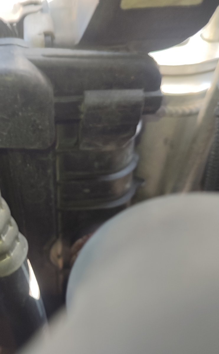

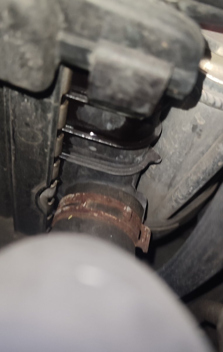

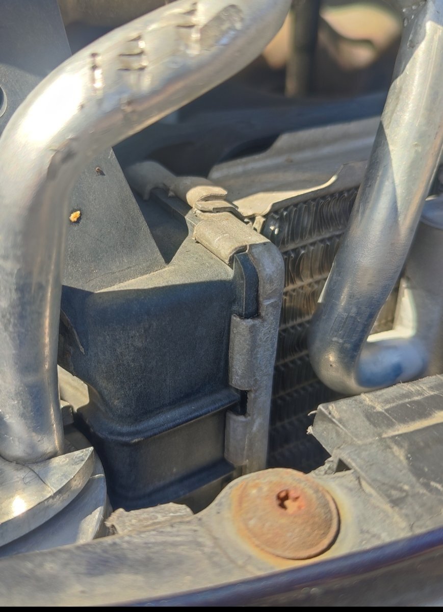

Navia Opublikowano 14 Sierpnia Autor Udostępnij Opublikowano 14 Sierpnia Wczoraj byłam w Lublinie. Tam nie sprawdzałam bo na ciepłym silniku nic nie będzie widać. Ale dziś już widać za pocenie się chłodnicy w tym samym miejscu co wcześniej. Czyli gdzieś coś się rozszczelnia . Płynu nie ubywa .   Cytuj Odnośnik do komentarza https://forum.opel24.com/topic/111359-wyciek-p%C5%82ynu-ch%C5%82odniczego/#findComment-830788 Udostępnij na innych stronach Więcej opcji udostępniania...
Navia Opublikowano 14 Sierpnia Autor Udostępnij Opublikowano 14 Sierpnia Chyba trzeba pomyśleć o wymianie. Czy ktoś już wymieniał chłodnicę ? Ja tylko od klimy i chyba przy rozbiórce będzie powtórka z rozrywki.   Cytuj Odnośnik do komentarza https://forum.opel24.com/topic/111359-wyciek-p%C5%82ynu-ch%C5%82odniczego/#findComment-830789 Udostępnij na innych stronach Więcej opcji udostępniania...
