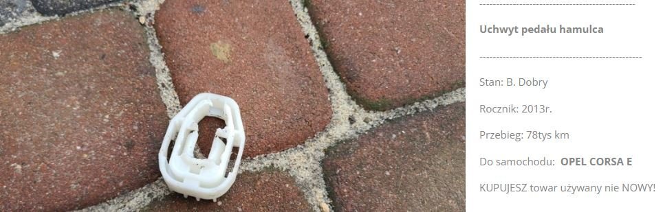

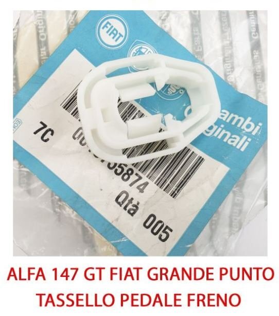

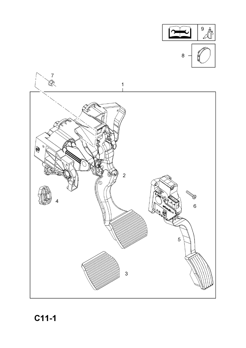

Witam Państwa. Chcę sprawdzić czy spinka pedału hamulca do Opla Corsy X15, 1.4 benz 75 KM z 2016r pasuje z innego auta. Okazało się że wkładali mi w warsztacie nie pasujące części. To mi się rozpięło podczas jazdy. Szukam zamiennika lub podobnego lub oryginału (z tym problem). Ustaliłem, że może pasować z Alfy: 46755874, Protego: 389902J. Na fotografiach wygląda 1:1. AI podpowiada, że może pasować. Oryginał to GM 93188845, obecnie Citroen/Peugeot. W katalogu Opla 5560717.
Najważniejsze jest, aby część pasowała! Czy ktoś może potwierdzić?

Jest duża szansa, że pasuje, Corsa D/E powstała na wspólnej platformie GM Fiat (tej samej co Grande Punto), więc zespół pedałów to w praktyce ta sama konstrukcja, a fiatowski 46755874 obejmuje m.in. Grande Punto. Oficjalnie jednak nikt nie pokaże, więc przed montażem warto porównać suwmiarką starą spinkę z nową (otwór pod sworzeń, rozstaw zatrzasków).
