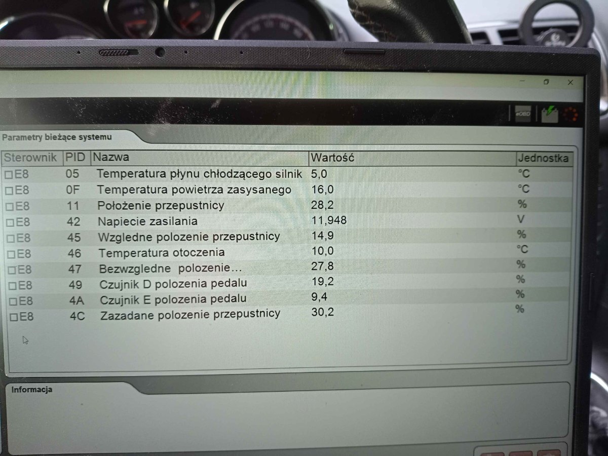

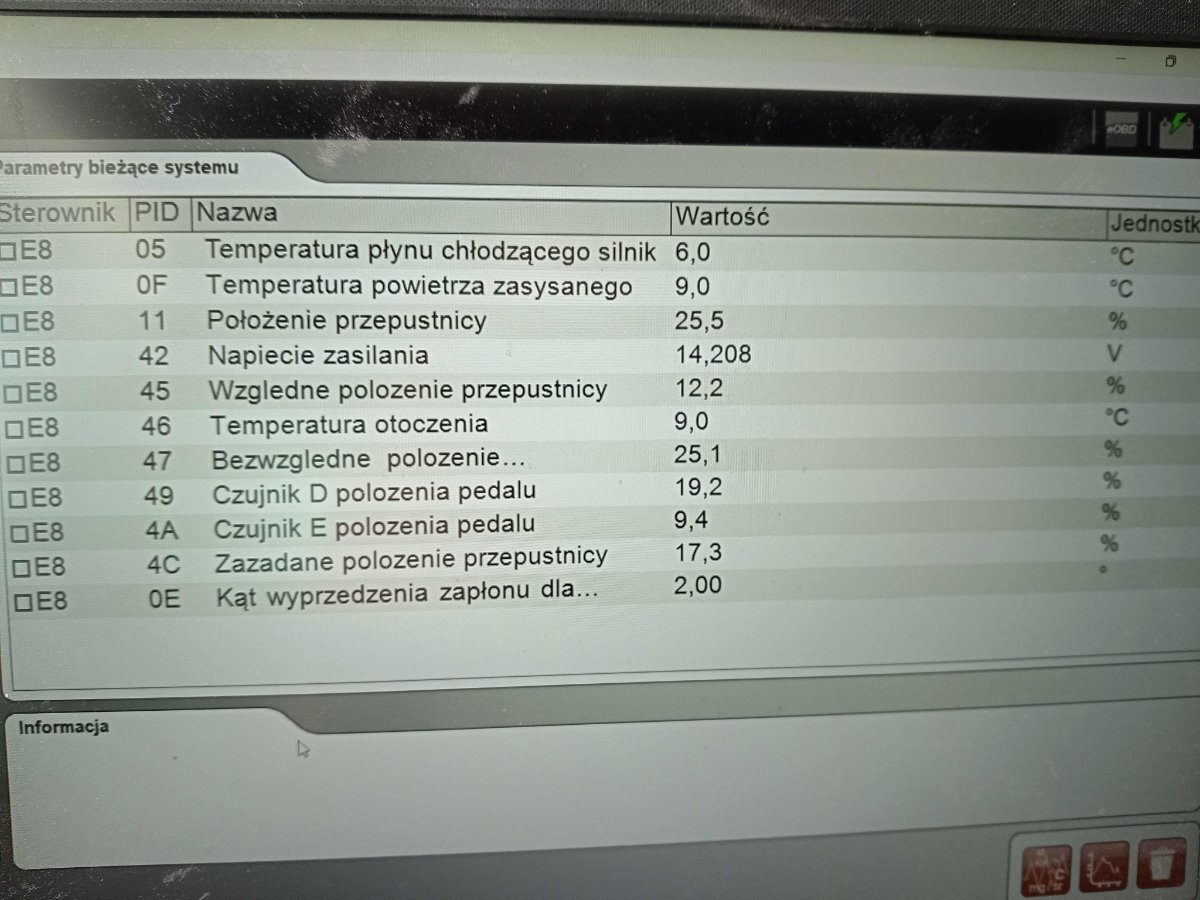

Witam. Mam problem z oplem Meriva b 1.4 100km 2011r. Czy ktoś się może orientuje jaka wartość ma bezwzględne i względne położenie przepustnicy na biegu jałowym lub włączonym silniku? U mnie to odpowiednio około 25 i 12 procent. Przy wysokich obrotach pokazuje maksymalnie 80 procent. Kiepski odczyt czy trzeba przeprowadzić adaptacje przepustnicy? Dodam że samochód jest strasznie wolny i czasami na biegu jałowym jak mu sie depnie to ma sekundę opóźnienia. Żadnych błedow. Kompresja ok, wymieniony katalizator,  rozrząd razem z kzfr świece cewka, komputer. Jestem wdzięczny za każdą informację. Samochód przed i po wymianach taki sam. 20sekund do 100km na godzinę. Na gazie i na benzynie tak samo pracuje. Obroty nie falują. Był już u 3 mechaników i nie wiedzą dlaczego ale zgodnie twierdzą że brakuje mocy. Przepływomierz też wymieniony ale widzę że stary i nowy zawyżają o 10 stopni temperaturę powietrza zasysanego. Jeszcze mam parametr temperatura powietrza atmosferycznego która jest zawyżona o 5 stopni tj. jest 15 stopni na dworze a komp pokazuje 10 stópni. Nie wiem z kad ta wartość bo w samochodzie pokazuje prawidłowa temperaturę otoczenia.

To może inaczej spytam. Czy brak mocy szczególnie na niskich obrotach może być spowodowany tym że trzeba przeprowadzić adaptacje przepustnicy? Fizycznie sprawdzałem i nic jej nie blokuje.

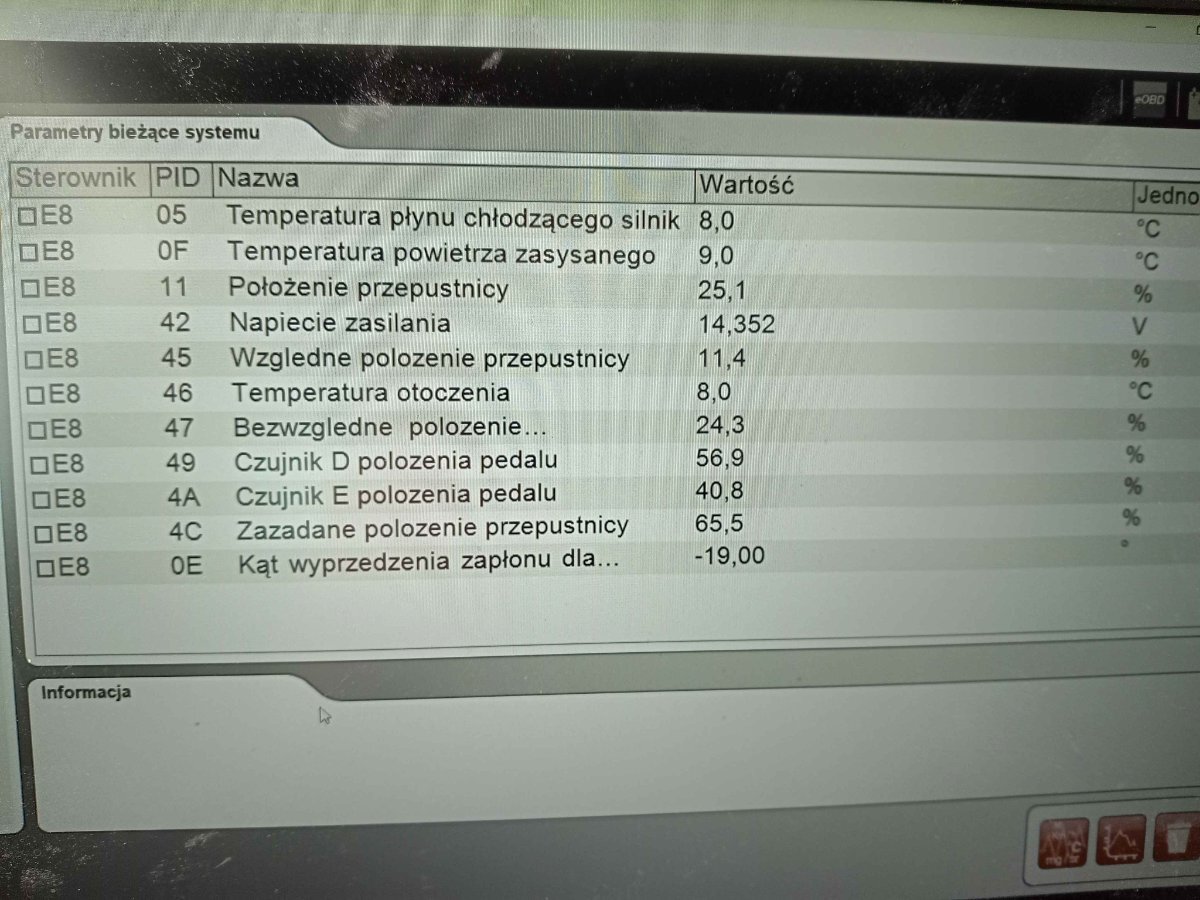

Jeszcze mam coś takiego że jak wcisne gaz gwałtownie to kat wyprzedzenia zapłonu gwałtownie spada nawet do minus 20
