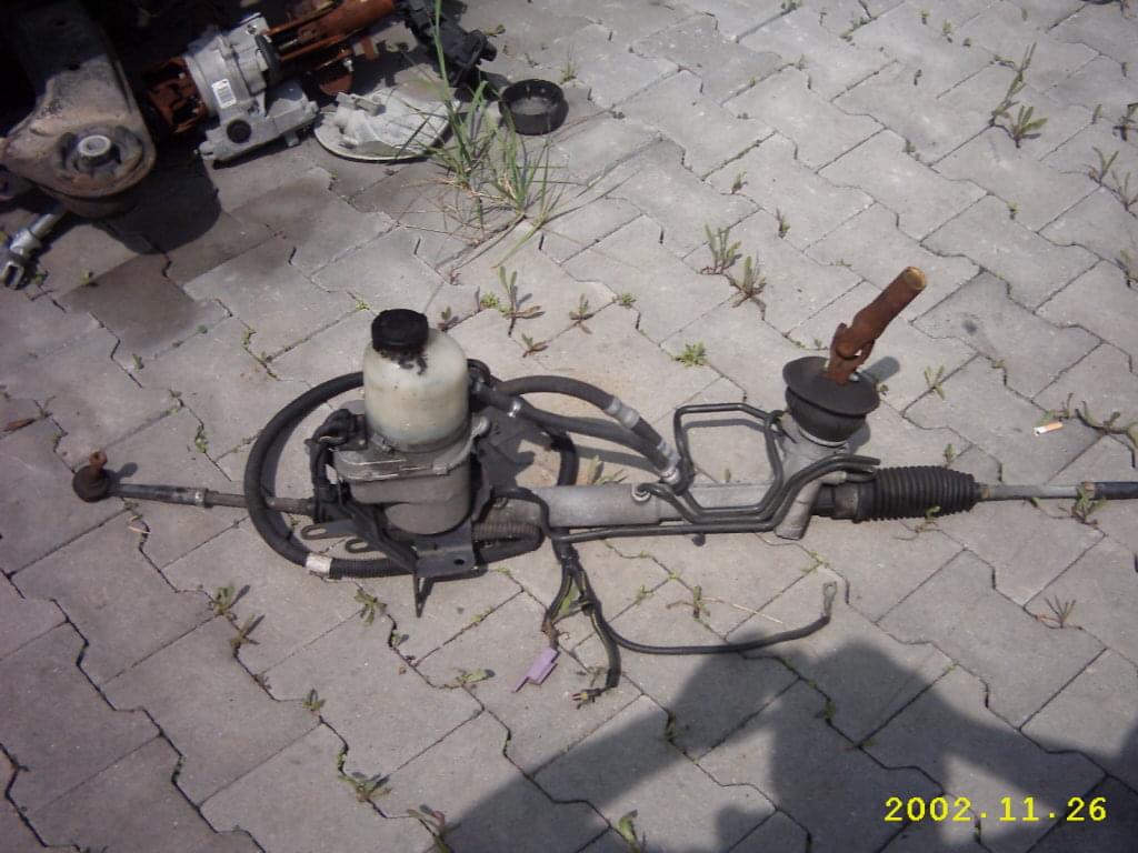

Gość Anonymous Opublikowano 29 Czerwca 2008 Udostępnij Opublikowano 29 Czerwca 2008 Hmm.... masa jest na pewno mocno dokręcona do aku. A u Was też tak dosyć głośno buczy wspomaganie podczas kręcenia kierownicą?   Cytuj Odnośnik do komentarza https://forum.opel24.com/topic/11225-wskaz%C3%B3wki-opadaj%C4%85-wspomagania-nie-ma/page/2/#findComment-258627 Udostępnij na innych stronach Więcej opcji udostępniania...
Gość Omnibs Opublikowano 29 Czerwca 2008 Udostępnij Opublikowano 29 Czerwca 2008 W moim przypadku wpomaganie słychać tylko w przypadku jak skręcę maksymalnie (do oporu) kierownicą w lewo lub prawo to wtedy słychać wspomaganie(delikatne buczenie). Podczas normalnego kręcenia nie może być słychać wspomagania. Jak słychać to może mało jest płynu we wspomaganiu. Pozdro   Cytuj Odnośnik do komentarza https://forum.opel24.com/topic/11225-wskaz%C3%B3wki-opadaj%C4%85-wspomagania-nie-ma/page/2/#findComment-258594 Udostępnij na innych stronach Więcej opcji udostępniania...
Gość Anonymous Opublikowano 29 Czerwca 2008 Udostępnij Opublikowano 29 Czerwca 2008 Jak kupiłem samochód to płynu było, aż za dużo. No to wziąłem strzykawkę i go trochę odjąłem, tak, żeby się mieścił w granicach min-max. Właśnie chcę wymienić ten płyn, bo może zebrał się tam jakiś brud i dlatego tak buczy... nie wiem. [ Dodano: Pon Lip 28, 2008 23:52 ] Witam ponownie. Planuję w tym tygodniu obadać tą sprawę. Chcę odłączyć całkowicie z kabli pompę wspomagania i zobaczyć czy dalej będą wariowały zegary i światła. Przypuszczam, że pompa robi jakieś zwarcie i dlatego mrugają światła i opadają wskazówki. Chciałbym się też Was poradzić, którymi wężykami spuścić płyn od wspomagania, bo będę prawdopodobnie później ją całą demontował. Na dole tej całej kolumny dostrzegłem taką śrubę, może ona jest do spuszczania? Jaki olej później zalać? [ Dodano: Pon Wrz 01, 2008 21:47 ] Dobra, już zrobione... a jednak regulator. Byłem na 3 komputerach, żaden nie wykrył usterki. Wymiana regulatora napięcia sprawiła, że samochód jeździ. xD Mieliście rację. Topic do zamknięcia. =]   Cytuj Odnośnik do komentarza https://forum.opel24.com/topic/11225-wskaz%C3%B3wki-opadaj%C4%85-wspomagania-nie-ma/page/2/#findComment-258531 Udostępnij na innych stronach Więcej opcji udostępniania...
