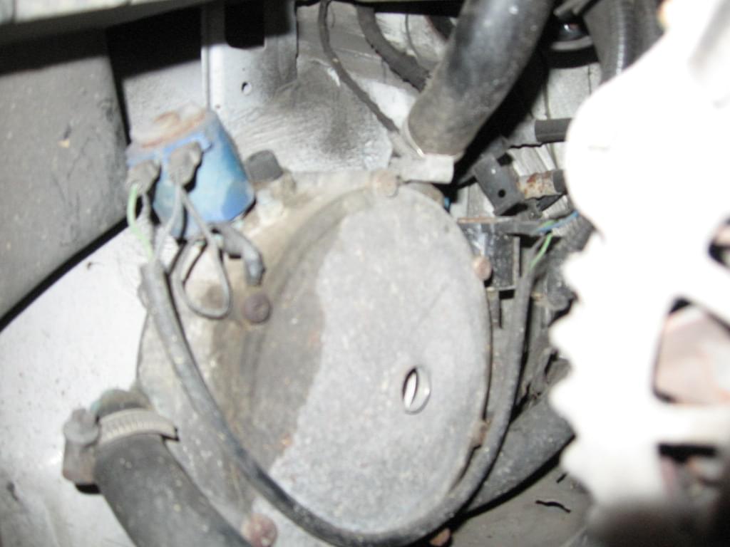

Gość DAROMV6 Opublikowano 10 Października 2008 Udostępnij Opublikowano 10 Października 2008 To chyba brak regulacyjnej - być powinna, ale wrzuć fotkę   Cytuj Odnośnik do komentarza https://forum.opel24.com/topic/14073-omega-b-hellp/page/2/#findComment-233342 Udostępnij na innych stronach Więcej opcji udostępniania...

Gość DAROMV6 Opublikowano 13 Października 2008 Udostępnij Opublikowano 13 Października 2008 Jeśli chodzi o otwór w środku, to w 1generacji może tam być dodatkowy zawór "starter" np w lovato (podciśnieniowe). Niektóre nie miały tam nic podłączone, a przy części silników różnych aut był dodatkowy wąż do silnika np zavoli, landi, tomasetto (chyba na zdjęciu)   Cytuj Odnośnik do komentarza https://forum.opel24.com/topic/14073-omega-b-hellp/page/2/#findComment-232656 Udostępnij na innych stronach Więcej opcji udostępniania...

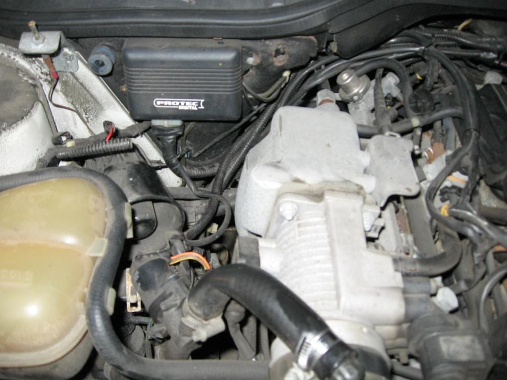

Gość Anonymous Opublikowano 13 Października 2008 Udostępnij Opublikowano 13 Października 2008 hmmm może i nic ale jak dotknę tam palcem to czuje jak się membrana porusza a to chyba nie jest 1 generacja bo ma elektor zawór na wężu zamiast śruby brak przełącznika ale to moja wina nie przeczytałem z miksera co to za cudo a co z tym świeceniem kontrolki silnika ?? raz świeci raz nie przeważnie się zapala w okolicy 2000 tys obrotów +- po dodaniu gazu gaśnie przeważnie jak jadę na małym gazie EKONOMIK to nazywam czyżby za mało gazu ?? coś odkręci mam ,miałem tak w omedze A że jak jej trochę podkręciłem to też się świeciła pozdrawiam piotr   Cytuj Odnośnik do komentarza https://forum.opel24.com/topic/14073-omega-b-hellp/page/2/#findComment-232652 Udostępnij na innych stronach Więcej opcji udostępniania...
Gość DAROMV6 Opublikowano 13 Października 2008 Udostępnij Opublikowano 13 Października 2008 Kontrolka świecąca czasami może być wina "gazu", ten elektrozawór to krokowiec, "spinaczowe" odczytanie błędów nie jest trudne, a może czegoś się dowiesz, - i jeszcze gratis   Cytuj Odnośnik do komentarza https://forum.opel24.com/topic/14073-omega-b-hellp/page/2/#findComment-232650 Udostępnij na innych stronach Więcej opcji udostępniania...
