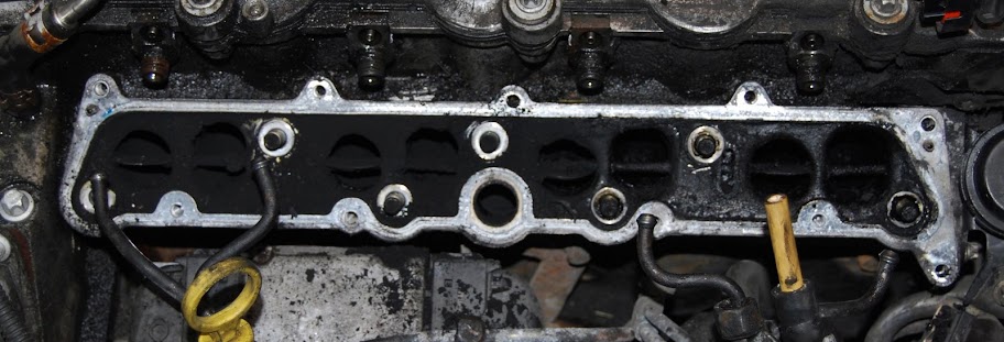

Gość Anonymous Opublikowano 9 Listopada 2009 Udostępnij Opublikowano 9 Listopada 2009 Witam wszystkich Czytałem o podobnych przypadkach, tyle że u mnie objawy nieco bardziej niepokojące. Po czyszczeniu i EGR'u i kolektora dolotowego, który wyglądał tak: , coś odbiło mojej Zafirce i nie odpala W ogóle nie grzeje świec, włącza się wentylator, świeci kontrolka ABS i ASR. Ople TECH nie może nawiązać połączenia ze sterownikiem silnika a w usterkach elektryki wywala błędy: 166 Aktywny Obieg prądowy temperatury płynu chłodzącego silnika - za mocne wejście 163 Aktywny Nieznana usterka 17 Aktywny Nieznana usterka   Cytuj Odnośnik do komentarza https://forum.opel24.com/topic/25017-help-pad%C5%82a-po-czyszczeniu-kolektora-dolotowego/ Udostępnij na innych stronach Więcej opcji udostępniania...

Gość Zafirek Opublikowano 9 Listopada 2009 Udostępnij Opublikowano 9 Listopada 2009 witam. mam pytanko -czy pod tą pokrywą jest jakas uszczelka pozdrawiam   Cytuj Odnośnik do komentarza https://forum.opel24.com/topic/25017-help-pad%C5%82a-po-czyszczeniu-kolektora-dolotowego/#findComment-128435 Udostępnij na innych stronach Więcej opcji udostępniania...
Gość Anonymous Opublikowano 9 Listopada 2009 Udostępnij Opublikowano 9 Listopada 2009 Wszystkie kable podlaczone, odpinalem tylko 2 od EGR'u i od kolektrora dolotowego. Ten od EGRu ciezko wchodzil ale po malych kombinacjach zaskoczyl.Czujnika temperatury wogole nie ruszalem. A o wrażliwości pompy paliwowej wiem, wiec nie krece na sucho. ZAFIREK: na tej co widac na zdjeciu jest, wiec trzeba ostroznie zdejmowac kolektro by jej nie uszkodzic, chociaz i tak najlepiej bylo by ja wymienic...koszt 25 zl   Cytuj Odnośnik do komentarza https://forum.opel24.com/topic/25017-help-pad%C5%82a-po-czyszczeniu-kolektora-dolotowego/#findComment-128378 Udostępnij na innych stronach Więcej opcji udostępniania...
