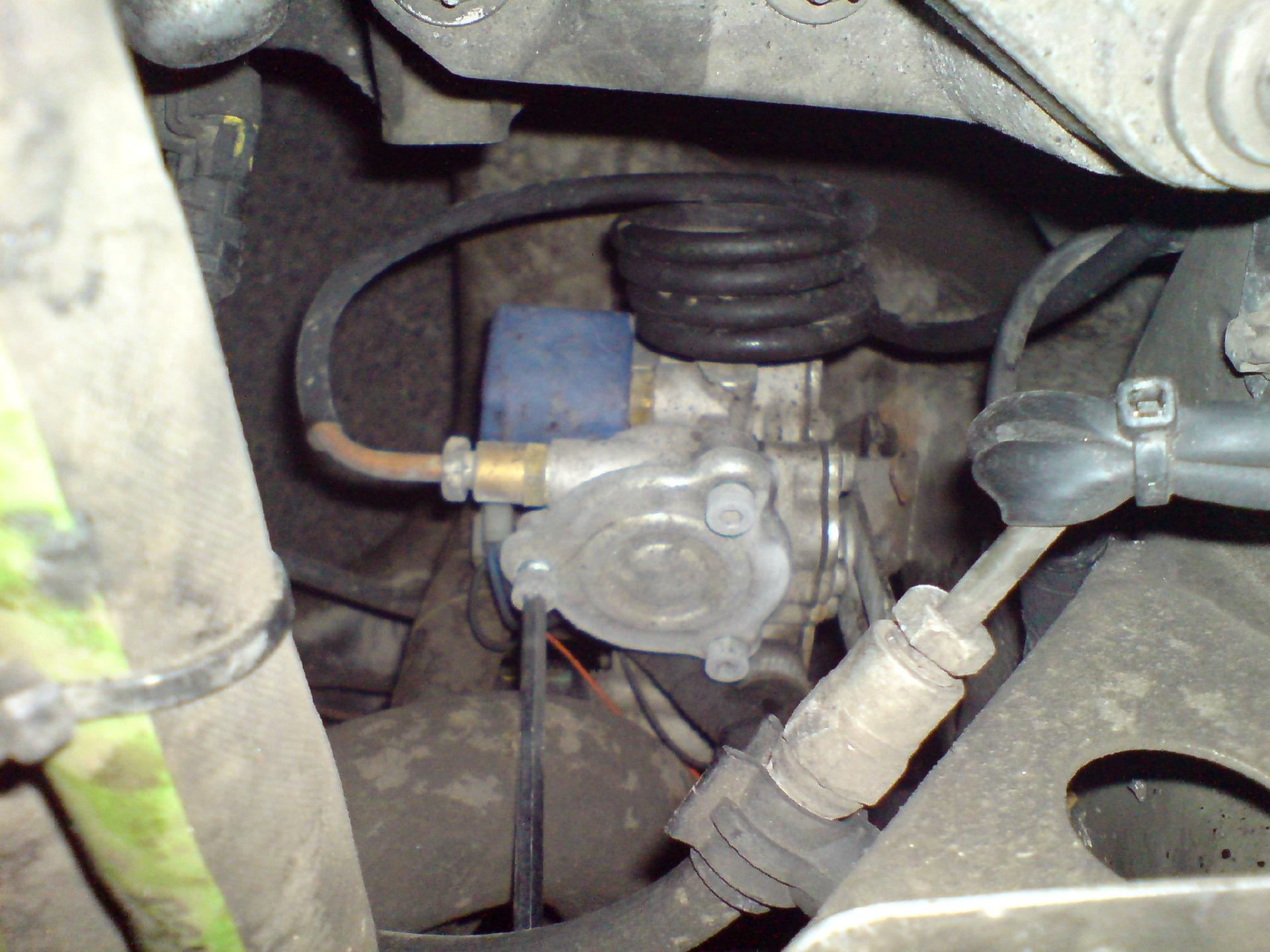

Aby wymienić filtr fazy ciekłej w moim przypadku musiałem:
-wyciągnąć akumulator
-zdemontować uchwyt - półkę akumulatora
po takich zabiegach odsłania się taki widok
Dołączona grafika
Odkręcamy trzy śruby imbusowe w celu zdjęcia pokrywy. Pamiętajmy że podczas odkręcania będzie się rozprężał znajdujący się tam gaz. Po rozszczelnieniu pokrywy najlepiej poczekać aż wszystko uleci. W wyniku rozprężania elementy będące pod wpływem tego zjawiska znacznie się schładzają. Lepiej założyć rękawiczki. Po zdjęciu pokrywy mamy:
