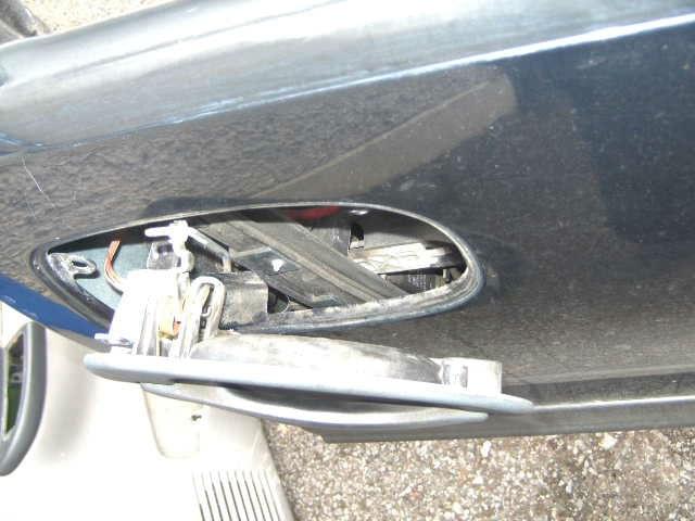

Gość Kacper Opublikowano 21 Marca 2010 Udostępnij Opublikowano 21 Marca 2010 Fotorelacja z demontażu tapicerki,głośnika, szyby, klamki, przednich drzwi.Na pierwszej fotce zaznaczone są miejsca gdzie znajdują się śruby które należy wykręcić.Jedna jest ukryta pod przełącznikiem opuszczania szyby,który podważamy i wyjmujemy.Mamy wtedy dostęp do ukrytej śruby.demontujemy też zaślepkę pod klamką.Zostają tylko kołki trzymające tapicerkę, ciągniemy do siebie aż wyskoczy.Odpinamy zatrzask głośnika.kostkę połączeniową zwalniamy przez naciśnięcie zapadki w zaznaczonym miejscu.Aby wyjąć szybę należy przydusić zapadkę uchwytu i przesunąć całą prowadnicę we wskazanym kierunku.wyjmujemy szybę do góry w tej pozycjiW zaznaczonych miejscach znajdują się śruby mocujące klamkę.po odkręceniu ich, możemy wyjąć klamkę.Nie jest to zbyt skomplikowane ale jeśli ktoś będzie robił to pierwszy raz to na pewno ułatwi prace.   Cytuj Odnośnik do komentarza https://forum.opel24.com/topic/28934-przednie-drzwi-sintra-demonta%C5%BC-tapicerki-szyby-klamki/ Udostępnij na innych stronach Więcej opcji udostępniania...
Gość STRUS_TM Opublikowano 21 Marca 2010 Udostępnij Opublikowano 21 Marca 2010 Dzięki Kacper! Na pewno się przyda-po zimie muszę wyciągnąć klamkę, bo coś się stało z wkładką. A tak bez wyciągania szyby to nie pójdzie? Pozdrówka!   Cytuj Odnośnik do komentarza https://forum.opel24.com/topic/28934-przednie-drzwi-sintra-demonta%C5%BC-tapicerki-szyby-klamki/#findComment-90997 Udostępnij na innych stronach Więcej opcji udostępniania...
Gość Kacper Opublikowano 21 Marca 2010 Udostępnij Opublikowano 21 Marca 2010 Szyba ogranicza dostęp do śrub mocujących klamkę, przy demontażu sam zauważysz że trzeba ją wyjąć.   Cytuj Odnośnik do komentarza https://forum.opel24.com/topic/28934-przednie-drzwi-sintra-demonta%C5%BC-tapicerki-szyby-klamki/#findComment-90780 Udostępnij na innych stronach Więcej opcji udostępniania...
Gość FatherTom Opublikowano 16 Lipca 2011 Udostępnij Opublikowano 16 Lipca 2011 (edytowane) STRUS_TM jeśli chcesz wymontować klamkę zewnętrzną to pójdzie. Żeby odkręcić tą jedną śrubę pod szybą należy całkowicie zamknąć okno i użyć PŁASKIEJ 10 . Edytowane 16 Lipca 2011 przez FatherTom   Cytuj Odnośnik do komentarza https://forum.opel24.com/topic/28934-przednie-drzwi-sintra-demonta%C5%BC-tapicerki-szyby-klamki/#findComment-397060 Udostępnij na innych stronach Więcej opcji udostępniania...
Gość Kacper Opublikowano 16 Lipca 2011 Udostępnij Opublikowano 16 Lipca 2011 Wyjęcie szyby jest bardzo proste, więc nie ma potrzeby męczyć się płaską 10-tką.   Cytuj Odnośnik do komentarza https://forum.opel24.com/topic/28934-przednie-drzwi-sintra-demonta%C5%BC-tapicerki-szyby-klamki/#findComment-397077 Udostępnij na innych stronach Więcej opcji udostępniania...
Gość STRUS_TM Opublikowano 17 Lipca 2011 Udostępnij Opublikowano 17 Lipca 2011 Cześć!Dzięki koledzy za info,ale to temat z 2010 roku...Okazało się,że wkładka była przekręcona i wystarczyło ustawić ją kluczykiem w lewo do oporu.Pozdrawiam!   Cytuj Odnośnik do komentarza https://forum.opel24.com/topic/28934-przednie-drzwi-sintra-demonta%C5%BC-tapicerki-szyby-klamki/#findComment-397101 Udostępnij na innych stronach Więcej opcji udostępniania...
