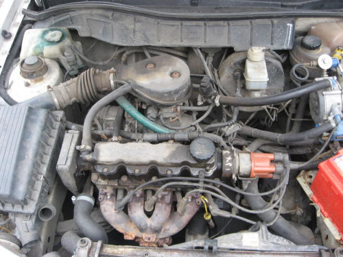

Gość eqajang Opublikowano 31 Marca 2010 Udostępnij Opublikowano 31 Marca 2010 Iż to jest mój pierwszy post na forum więc najpierw wypada mi się przywitać z wszystkimi ,więc Witajcie Piszę,ponieważ mam problem z swoim autkiem,a aktualnie trochę brak kasy na magika od gazu. Być może pomożecie mi wy. Otóż problem pojawił się wczoraj. Wracałem do domu (jadąc na gazie) i nagle silnik zaczął jakby pchać do tyłu przez moment. Jechałem 60 km/h trzymając pedał gazu w jednej pozycji - samochód jechał. Gdy wcisnąłem choć odrobinę mocniej to tak jakbym hamował,samochód zaczął zwalniać ,ale gdy wróciłem do poprzedniej pozycji trzymał prędkość. Dojechałem do domu, wjeżdżając w podjazd ,silnik zgasł. I sedno od wczoraj jest takie : Na benzynie mogę jechać normalnie,nie ma żadnych problemów ani z jazdą, ani z włączeniem silnika itp. Gdy przełączam autko na LPG , (mam instalacje sekwencyjną) i uaktywnię poprzez zwiększenie obrotów silnik od razu gaśnie. Niezależnie czy trzymam pedał gazu ,czy nie, obroty spadają i gaśnie. Dane o samochodzie i LGP: Opel Astra F Silnik - 1.4 1992r. LGP: Reduktor - Car-Gaz Elektrozawór - Zavoli Wielozawór - Tomasetto 200/30 Elektr. jednostka sterująca - BIS (Jak coś jeszcze potrzebne to piszcie) Kilka fotek :   Cytuj Odnośnik do komentarza https://forum.opel24.com/topic/29252-opel-astra-14-problem-z-jazd%C4%85-na-lpg/ Udostępnij na innych stronach Więcej opcji udostępniania...
