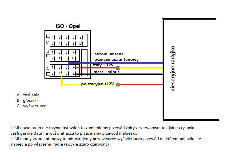

Radio nie trzyma ustawień po wyłączeniu zapłonu
Jeśli zmieniliśmy radio na inne tzn nie montowane seryjnie w naszych Opelkach. Może się zdarzyć że nie będzie trzymało ustawień.
Należy wówczas zamienić miejscami kable 4 i 7 które przychodzą do kostki A. Obecnie często ,,przejściówki" są do takiej zamiany przygotowane.
Możliwe też będzie korzystanie z radia przy wyłączonym zapłonie, jeśli posiada taką opcję.
Można też zmostkować te kable i podpiąć do stałego +, ale będziemy musieli włączać je ręcznie i pamiętać o wyłączeniu przed opuszczeniem samochodu.
Gaśnie data na wyświetlaczu
Po instalacji nowego radyjka może zdarzyć się że gaśnie nam data na wyświetlaczu.
Należy wówczas po upewnieniu się że nie posiadamy wzmacniacza antenowego przeciąć kabel 5 który dochodzi do kostki A.
Jeśli jednak posiadamy taki wzmacniacz, należy odszukać tego przewodu przy wyświetlaczu.
Pamiętać należy też, o właściwym zaizolowaniu przeciętego kabla.
