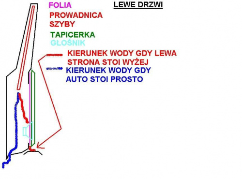

Gość golden2912 Opublikowano 28 Września 2010 Udostępnij Opublikowano 28 Września 2010 wszyscy maja problem a odpowiedz kogos z tym problemem dopiero po miesiacu od mojego posta. ale ok problem podobno jest pod tapiecerka drzwi kwestia polega na tym ze trzeba zrobic daszek nad glosnikiem ktory wyglada np tak: tu akurat ktos go wykonal z tasmy - ale nie wazne z czego wazne zeby zdawalo egzamin przeciez. fotki zapozyczone z innego forum mi zbiera sie woda jeszcze w tym miescy wiec podejrzewam ze trzebaby uszczelnic przy mocowaniach od spodu   Cytuj Odnośnik do komentarza https://forum.opel24.com/topic/33297-woda-na-progu-astra-h/#findComment-44169 Udostępnij na innych stronach Więcej opcji udostępniania...
Gość jacekviola Opublikowano 29 Września 2010 Udostępnij Opublikowano 29 Września 2010 no ok, ale mam pytanie - którędy przedostaje się woda skoro głośnik jest wciśnięty na masie uszczelniającej? Tyle jest jej nawalone że nie ma prawa tamtędy przeciekać. Więc - gdzieś między membraną (ale jest sucha)? Cytuj Odnośnik do komentarza https://forum.opel24.com/topic/33297-woda-na-progu-astra-h/#findComment-44163 Udostępnij na innych stronach Więcej opcji udostępniania...
