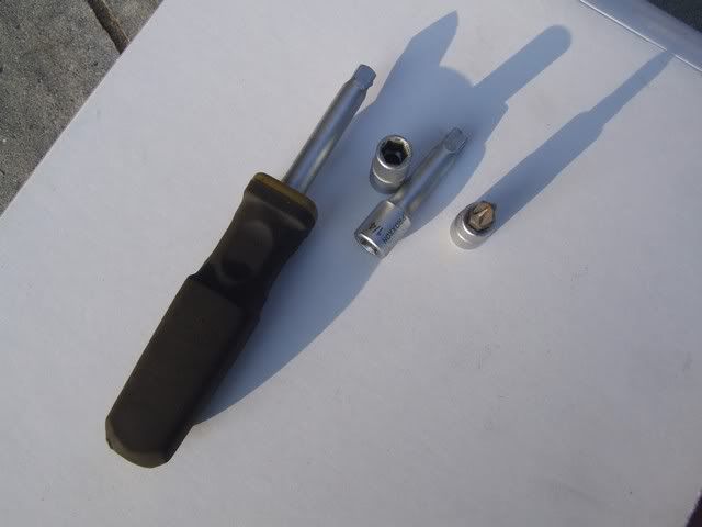

- do wymiany potrzebujemy krzyzaka i klucza 7 (przynajmniej tak bylo w moim przypadku).
Dołączona grafika

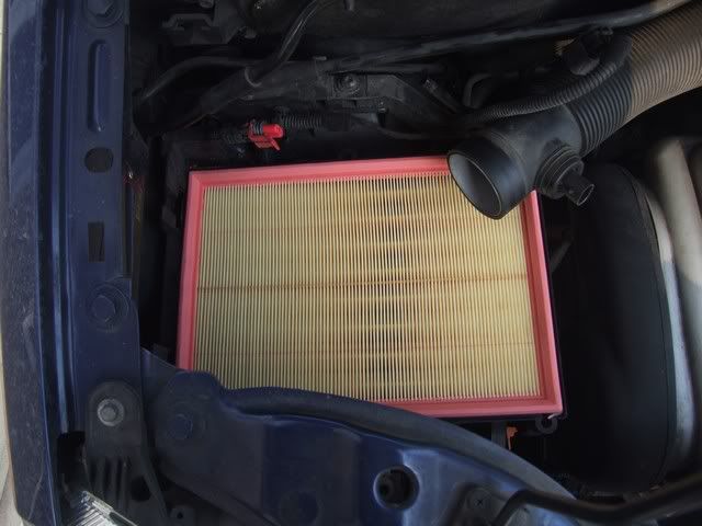

- filtr znajduje sie w lewej gornej czesci komory silnika. :spoko:
Dołączona grafika

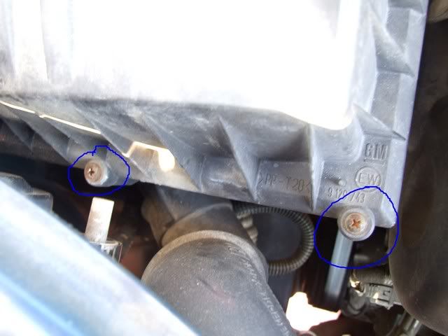

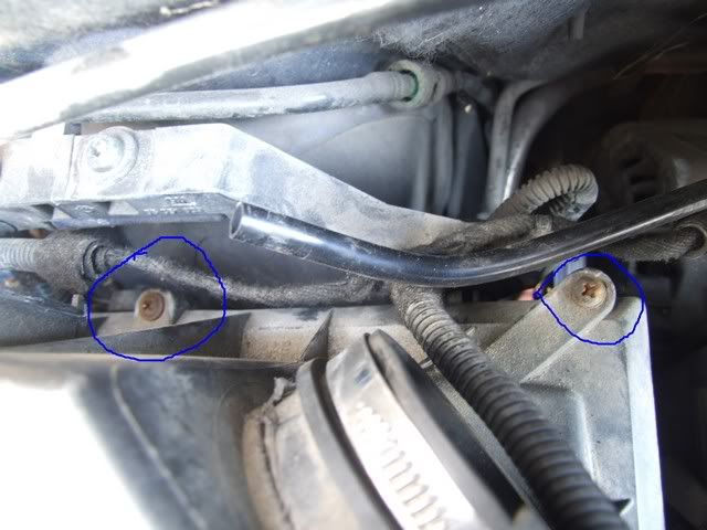

Teraz niebieska strzalka, czyli sciagamy wtyczke przeplywomierza i luzujemy opaske na rurze, wychodzacej z filtra. Wyciagamy rure z filtra i mamy w koncu dostep do wszystkich srub. Zaznaczylem je na niebiesko.
Dołączona grafika
Dołączona grafika

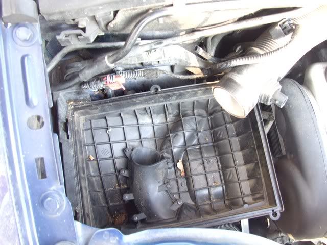

Odkrecamy sruby i sciagamy pokrywe filtra (z lewej strony sa 2 wysuwane zaczepy). Wyciagamy stary filtr i czyscimy syf, ktory mamy na dnie.
Dołączona grafika
Dołączona grafika

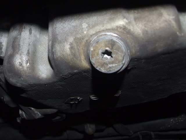

Sruba spustowa znajduje sie w tylnej czesci miski olejowej, a do jej odkrecenia potrzebujemy klucza typu torx.
Dołączona grafika
U mnie korek byl dokrecony naprawde mocno i musialem wspomoc sie metrowa rurka, by go odkrecic. Podczas odkrecania trzeba uwazyc, by nie poparzyc sie cieplym/goracym olejem.

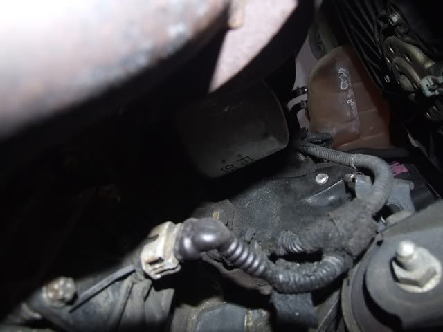

Gdy olej splywa do pojemnika, mozemy zajac sie odkreceniem filtra oleju, ktory znajduje sie mniej wiecej na wysokosci przedniej belki, z przodu silnika.
Dołączona grafika
Szczerze mowiac nie wyobrazam sobie wymiany tego filtra bez kanalu, bo dostep do niego nie jest rewelacyjny. Chociaz jesli ktos ma dobry klucz do filtra, to pewnie da rade odkrecic go lezac pod autem.
Ja klucza dobrego nie mialem i mialem spore problemy. skonczylo sie na mlotku i przecinaku i walke z filtrem wygralem. :mad:
Przy odkrecaniu filtra rowniez nalezy uwazac na wylewajacy sie olej.
