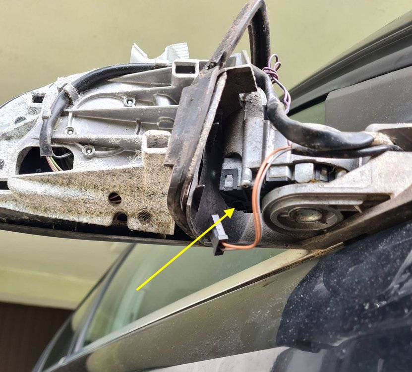

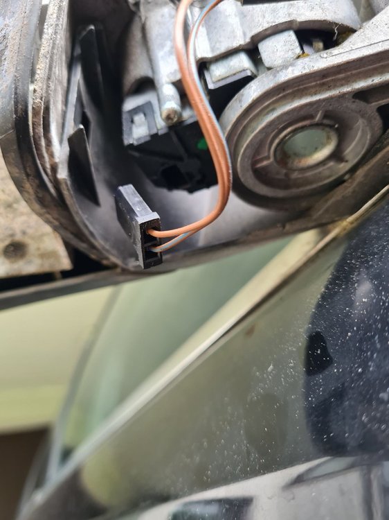

Gość yanaek Opublikowano 8 Czerwca 2021 Udostępnij Opublikowano 8 Czerwca 2021 (edytowane) Aby rozwiązać ten problem bez konieczności wymiany lusterka na nowe, wystarczy odłączyć wtyczkę od czujnika położenia lusterka. Po odłączeniu i zaizolowaniu wtyczki lusterka się składają i rozkładają bez problemu, na żądanie przyciskiem wewnątrz lub zamykając/otwierając auto z kluczyka. Lusterko otwieramy tak: 1. maksymalnie odchylić szybkę kontrolką 2. podważyć szybkę czymś drewnianym lub plastikowym (użyłem drewnianej łopatki kuchennej) 3. wypchnąć od środka zatrzaski plastikowe dużej osłony (najbardziej uciążliwy etap) 4. zdjąć pozostały plastik z wysięgnika, żeby odkryć od dołu tą wtyczkę (to jest na zatrzaskach, trzeba trochę pokombinować, łatwo schodzi) Edytowane 8 Czerwca 2021 przez yanaek   Cytuj Odnośnik do komentarza https://forum.opel24.com/topic/37493-naprawa-elektrycznie-sk%C5%82adanych-lusterek-vectra-c/page/2/#findComment-736783 Udostępnij na innych stronach Więcej opcji udostępniania...
