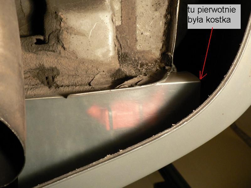

W moim aucie Astra H sedan z 2007 kupionym jako używane-gwarantowane :rolleyes: kilka tygodni temu w salonie Opla zauważyłem przedwczoraj brak oświetlenia tablicy rejestracyjnej. Żarówki okazały się OK. Oprawki, kostki były świeże i nieuszkodzone, jednak nie było w nich napięcia. Po przewodach trafiłem na spodnią część tylnego zderzaka. Była tam spora kostka (łącznik) wciśnięta w wyprofilowane zagłębienie w styropianie zderzaka. Zastanowiło mnie to, że jest ona bez osłony, a w czasie jazdy woda spod kół leje się tam bez przeszkód. Nie bez trudu wyjąłem kostkę z tego otworu w styropianie i po kilku bezskutecznych próbach rozebrania jej stwierdziłem, że zaczęło działać. Upewniłem się, że jest to trwały efekt i zacząłem zastanawiać się jak zabezpieczyć ten element przed wodą.

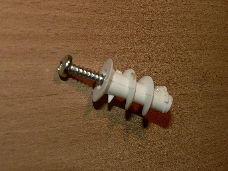

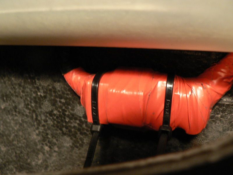

Po pierwsze owinąłem kilka razy przyciętą na wymiar porządną folią tak by zabezpieczyć kostkę i przewody po ok. 5 cm z każdej strony kostki. Mimo, że przewody są w peszlach, nie zawadzi dodatkowo je zabezpieczyć. Wszystko owinąłem bardzo porządnie taśmą izolacyjną. Zamiast wsuwać zabezpieczone połączenie na swoje miejsce, znalazłem lepsze rozwiązanie. Przymocowałem kostkę do styropianu w takim miejscu, które jest osłonięte przed brygami wody metalową przegrodą. Docięty pasek plastiku o grubości 2 mm i wymiarach 60mm x 15mm zamocowałem do styropianu kołkami do płyt G-K. Przed całkowitym dokręceniem tego paska przeciągnąłem pod nim dwie opaski elektryczne, które posłużyły do umocowania kostki. Dodatkowo, zabezpieczyłem całość sztywną folią jaką stosuje się w biurowych „ofertówkach”. Na zdjęciach prezentuję to co zrobiłem. Widok jest od spodu w górę. Na zdjęciach 1 i 2 sztywna folia jest jeszcze podwinięta, na zdjęciu 3 już zasunięta. Zdjęcie 4 pokazuje kołek do G-K, o którym piszę.
