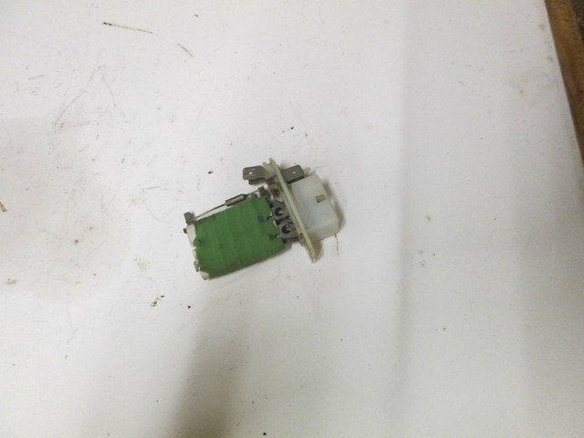

Gość Anna81 Opublikowano 3 Czerwca 2013 Udostępnij Opublikowano 3 Czerwca 2013 Czy to jest ta czesc o ktorej mowimy dolaczam zdjecie   Cytuj Odnośnik do komentarza Udostępnij na innych stronach Więcej opcji udostępniania...
Gość tokar2 Opublikowano 4 Czerwca 2013 Udostępnij Opublikowano 4 Czerwca 2013 czy wystarczy wymienic ten rezystor przylutowany z boku to jest bezpiecznik termiczny, jak padnięty, to działa tylko ostatni bieg dmuchawy , zobacz jakie ma oznaczenia ? Czy to jest ta cześć Yes :-)   Cytuj Odnośnik do komentarza Udostępnij na innych stronach Więcej opcji udostępniania...
Gość Anna81 Opublikowano 4 Czerwca 2013 Udostępnij Opublikowano 4 Czerwca 2013 To znaczy nie wiem juz nic co mam wymienic czy cala ta wtyczke kupic nowa czy cos polutowac bo dmuchawa dziala na kazdym biegu 1,2,3,4 nie dziala mi tylko wentylator. pozdrawiam Cytuj Odnośnik do komentarza Udostępnij na innych stronach Więcej opcji udostępniania...
