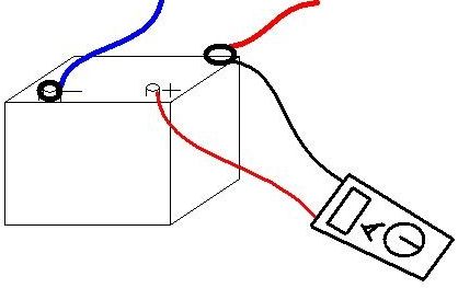

Gość Piotrek84r Opublikowano 12 Czerwca 2013 Udostępnij Opublikowano 12 Czerwca 2013 (edytowane) WitamNie wiem czy do diesla nie będzie za słaby 55Ah, ale na sprawdzenie możesz brać, Zgadzam sięz poprzednikami, 7letni aku nadaje sięna szrot, oczywiście gdybyś go nie rozładował do samego końca to conajmniej do zimy bys pośmigał. sam altek raczej nie powinien rozładowywać Ci akumulatora, chyba że jest walnięty i ma gdzies zwarcie, wtedy to bardzo prawdopodobne. Jeśli już wykluczysz alternator (odepniesz go), to sprawdź wszystko inne poprzez wyciągnięcie bezpieczników - to łatwy i najszybszy sposób sprawdzenia czy gdzieś nie ma zwarcia, jak masz długie kable na voltomierzu to podepnij się pod aku i po kolei wyciągaj bezpieczniki, najlepiej jednak podłączyć amperomierz i sprawdzic jaki prąd co pobiera - bardziej dokładnie będziesz wszystko wiedział. Amperomierz podłączasz jedną końcówką pod akumulator a drugą pod klemę i najlepiej amperomierz ustaw na 10A - bo może Cię spotkac niespodzianka. Ja też swego czasu miałem problem z aku, sprawdzałem zwarcia nie było, ale dziwnie szybko się rozładowywał, co prawda wiedziałem że aku już na szrot, ale... i okazało się że to centralny zamek który robił zwarcie po zamknięciu auta - domyślacie się chyba że auto było sprawdzane na otwartym aucie wymieniłem mikroprzełącznik i zwarcie zginęło :-)Pobór prądu na wyłączonym zapłonie i wszystkiuch urządzeniach powinien wahać się w granicach 0.03-0.09A. Trzeba pamiętac że nawet wyłączone radio coś pobiera, trzeba wszystko sprawdzić. Możesz podłączyć też pod minus ale wtedy odwrotnie styki amperomierza, czyli do aku czarny kabelek a do klemy czerwony.Daj znac jak rozwiąrzesz problem, na pewno komuś się przyda rozwiązanie.Tylko nie odpalajcie auta z podłączonym w ten sposóba amperomierzem, chyba że nie potrzebujecie już miernika Edytowane 12 Czerwca 2013 przez Piotrek84r   Cytuj Odnośnik do komentarza https://forum.opel24.com/topic/62247-czy-alternator-bierze-pr%C4%85d-na-postoju/#findComment-490792 Udostępnij na innych stronach Więcej opcji udostępniania...
